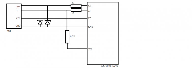

Нашёл то, что удалось проверить на ArduinoNano (16 MHz). Библиотека  <HIDSerial.h>, скачивал здесь: https://github.com/adafruit/rayshobby-hid-serial-trinket
Из архива извлекаем папку HIDSerial, закидываем в библиотеки, в ней же папка с примерами. Пример "hello_world" загружаем в ArduinoNano. После этого соединяем по схеме (я не ставил стабилитроны, но запитывал от аккумулятора на 3,6 вольт) и втыкаем в USB (не тот, что на плате, а новый). На случай, если картинки пропадут: D+ подсоединяется через резстор на 68 ом к D7 ардуины, D- через резстор на 68 ом к D2, кроме того D- подсоединяется через резстор на 1,5 кОм к +3.3v. Ну и GND к GND. Питать ардуину от 3,6 вольт или ставить стабилитроны!
Открываем "Диспетчер устройств" на компьютере, там должно появиться что-то типа "неизвестное HID устройство".  Жмём "обновить драйверы" и оно должно стать "HID совместимым устройством". Из архива с библиотекой достаём папку "host software", в ней находим файл "HIDSerialMonitor.exe" для своей системы (у меня windows32), запускаем HIDSerialMonitor. Обычный Монитор порта не подходит, потому что устройство не видится как COMport, а как HID устройство. В открывшемся окне жмакаем кнопку "connect" и видим долгожданное "hello_world!"

seri0shka пишет:
Не соответствует картинке

v258 пишет:
D+ подсоединяется через резистор на 68 ом к D2 ардуины, D- через резистор на 68 ом к D7
В библиотеке есть файл "usbconfig.h", в строке
#define USB_CFG_DMINUS_BIT      7
можно D7 заменить на любой другой из порта D. Вывод D2 менять нельзя.
