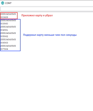

#include <SoftwareSerial.h> SoftwareSerial RFIDSerial(7, 6); // RX, TX String input,temp; bool FlagReads=true; unsigned long TimeReads; void setup(){ Serial.begin(19200); RFIDSerial.begin(9600); } void loop(){ if (RFIDSerial.available() > 0 && FlagReads) { input = RFIDSerial.read(); temp+=input; if (temp.length()==26) { Serial.println(temp); Serial.println(millis()); FlagReads=false; TimeReads=millis(); temp=""; input=""; } } if (!FlagReads && millis()-TimeReads>=1000){ //RFIDSerial.flush(); //Serial.flush(); FlagReads=true; } }//loopПодскажите пожалуйста в чём проблема, если карту приложить быстро, всё ок, считывание происходит один раз, а если карту подержать некоторое время и убрать, в монитор несколько раз сыпится информация по карте.
Прочитайте про Serial.flush();, функционал давно изменился.
Замените на
