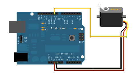

Araris
Зарегистрирован: 09.11.2012
ua6em пишет:
И как её к ардуине подключать?
Не ищите, этого нет в Интернете ))).
Если серьёзно, маломощную серву можно подключать так :
Мощную - питание (+5) подавать не с Ардуино, а с отдельного источника соответствующей мощности.
Arhat109-2
Зарегистрирован: 24.09.2015
Подключается примитивно: питание - на +5в платы, землю - на землю, а сигнальный провод подключаете к любому PWM сигналу платы. Это если хотите использовать аппаратное управление через analogWrite(millisecs); А можете подключать через библиотеку Servo.h кажется .. там программная эмуляция, насколько помню, соответственно можно подлкючаться к любому выходу.

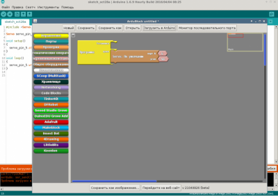

Учу материальную часть и, даже немного получается, уже ARDUINO IDE устанавливаю влёт, а вот
ArduBlock
не подключается (в русской версии)
как всё запутано однако )))
PS тем не менее контроллер поворотки (на макетке) c LCD по шине IIC запустить удалось, так что надежда есть )))
PPS неожиданно оказалось, что заказанный девайс до углов только 180 градусов, для 360 совсем другие цены, хочешь-не-хочешь придётся делать индикацию и по элевации, не пропадать же добру )))
Arhat109-2
Устанавливается отсюда: https://sourceforge.net/projects/ardublock/, русификация там типовая с текущей локали (Вам из такой скриншот и делал).
Сайт разработчика http://blog.ardublock.com/
Там же инструкции "как поставить", "как допиливать".. :)
ua6em
ua6em аватар
Зарегистрирован: 17.08.2016
Arhat109-2 пишет:

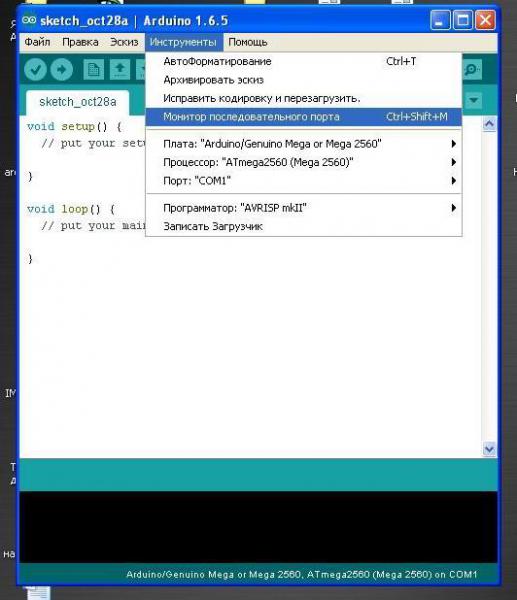

делаю как написано: НО
"Этот гвоздь не в ту стену"
Arhat109-2
Там фишка в том, что в рабочей папке, где у вас лежит Ардуино ИДЕ, в папке tools надо создать точную структуру папок и ПОЛОЖИТЬ в неё скачанный архив, и потом ПЕРЕИМЕНОВАТЬ его ровно так, как оно сказано. Это не архив, это "оно и есть". :) Да, буковки в верхних и нижних регистрах воспроизведите дотошно в названиях попаок и самого файлика. И не забудьте перезагрузить ИДЕ.
У меня с первого раза тоже "ни палучилося". :)
ua6em
ua6em аватар
Так и делал! Под русской XP не заработала, а вот под вистой - работает!
Под вистой и как jar и как распакованный архив (а там много папок получается) работает...
