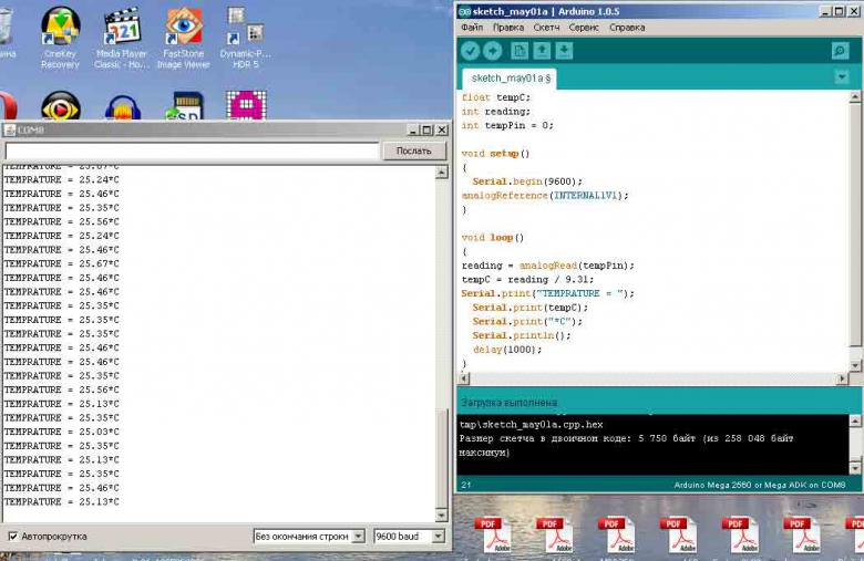

Работаю на Меге с LM35.
Что не так написал что повазание волной идут!!??
float tempC;
int reading;
int tempPin = 0;
analogReference(INTERNAL1V1);
reading = analogRead(tempPin);
tempC = reading / 9.31;
Serial.print("TEMPRATURE = ");
  Serial.print(tempC);
  Serial.print("*C");
  Serial.println();

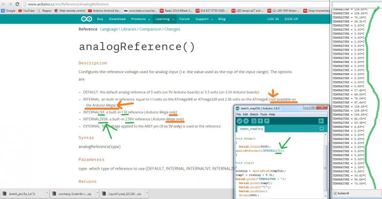

Kolchugin
Зарегистрирован: 15.12.2013
У Вас проблемы с подключением LM35.  Скорее всего он просто не подключен, по этому и показания хаотично скачут.
