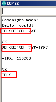

Всем доброго времени суток.
Сразу предупрежу, я новичок в ардуино, поэтому сильно не ругайте за гумнокод и надоедливые вопросы.
Недавно приобрел себе WeMos Mega + WiFi R3 ATmega2560 + ESP8266, SIM900 MINI V4.0 GSM GPRS и MAX485 RS-485 TTL в RS485 MAX485CSA. С++ особо не знаю, поэтому пользовался примерами из IDE.

Вроде как все работает, по одному порту опрашивается два устройства, по другому порту эти данные передаются в компьютер. Но текст Hello, world? передается посимвольно с каждым опросом (смотрю через монитор порта). Если оставить как примере softwareserial, все нормально отображается. Когда добавляю еще два порта  для Modbus, начинаются проблемы.
И еще один вопрос, как можно через GSM модуль передать получаемые данные, по 104 протаколу?

Проблема в том что строчка 068 выводится в монитор порта посимвольно, т.е. сначала буква "H", потом через несколько секунд "e" и т.д. Если что то еще выводить в монитор то получается как на скиншоте.
з.ы. ну и когда вводишь АТ команды, тоже они появляются посимвольно.

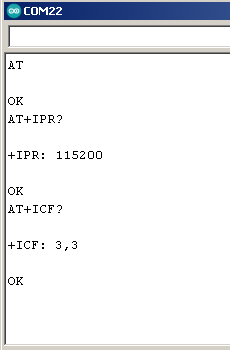

Я уже писал что плохо знаю С++, поэтому не ругаемся на код. сделал так.
  int j = Serial3.available();
  char incomingByte[j] = {0};
  int k = Serial.available();
  char outcomingByte[k] = {0};
  if (Serial3.available()) {
    for ( int i = 0; i<j; i++) {
    incomingByte[i] = Serial3.read();
    Serial.write(incomingByte);
  if (Serial.available()) {
    for ( int i = 0; i<k; i++)
        outcomingByte[i] = Serial.read();
    Serial3.write(outcomingByte);
теперь он сразу выводит Hello Word, на команды отвечает, только в конце каждого сообщения какие-то кракозябры выводятся.
Откуда они берутся и как от них избавиться?

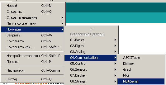

1. Все таки нужно, чтобы у тебя заработал ровно и без сбоев стандартный пример подключения модема Sim900. Вот прямо бери пример, как есть, модем на Serial3, консоль на Serial, как обычно. Ничего не меняя в стандартном примере, запусти и напиши о результате.
В стандартных примерах я нашел только MultiSerial, он больше подходит
вот его код

в мониторе получаю следующее
wdrakula
wdrakula аватар
Зарегистрирован: 15.03.2016
Всё работает? Модем совершает операции? Обрати внимание на скорости каналов. Попробуй поставить скрость работы с компьютером - нормальную, например 115200
