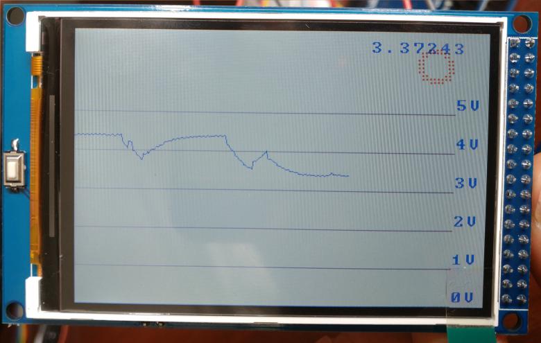

Вечер добрый. Хотелось бы задать вопрос. Имеется:
1) Arduino mega2560
2) Цветной графический TFT-экран 480x320 3.2
3) A3144 датчик Холла
Новичок в прогрммировании, сильно не осуждайте. Возможно ли вывести показания с датчика Холла на дисплей в виде графика? Долго копался, но толком ничего не нашёл на эту тему. Если возможно, подскажите как реализовать или в каком направлении копать, хотелось бы разобраться.

Начнём с того, что есмь график?
Графическое выражение зависимости чего-то от чего-то.
Я предположу, что Ваша задача - вывести показания датчика Холла относительно времени.
Алгоритм:
- измеряем сигнал с датчика
- ставим точку на графике
- ждём определённое время
- повторяем
Для приведения выходного числа с графика к числу в пределах дисплея используйте map().

Для начало просто научитесь выводить на экран какие-нить символы без датчика. Насколько я знаю, у этого датчика холла цифровой выход, т.е. либо лог. 0, либо лог. 1
Если у датчика только два состояния, никакие символы на экран выводить не нужно, достаточно уметь заливать фон белым и черным цветом.
PS. Я бы вместо экрана использовал светодиод. (а вместо Ардуины - транзистор)

Ну, товарищ просто видимо не в курсе, купит другой датчик, например, AH3503 и продолжит свои изыскания
Alex6665
Зарегистрирован: 30.05.2017
Да, всё верно на счёт показаний.
Спасибо большое, что подсказали. Разобрался, всё получилось!
