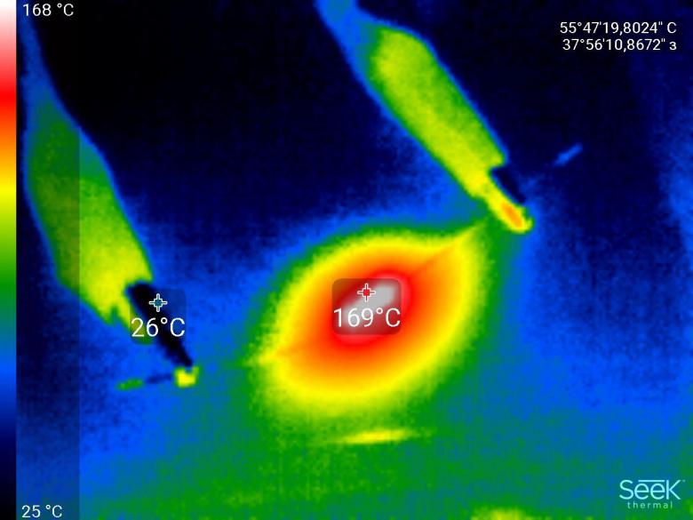

Вот для общего развития
5В, 100 мА.
5В, 50мА.
Так, что необходимые 60-80° он нагреет легко.
Кстати на первом фото 0,5 Вт на китайских резисторах из набора в 300 штук, после пары минут сопротивление в пределах погрешности.
Мне эти картинки должны показать, что MHZ до 100C греется или что?
и при чем тут северная атлантика?

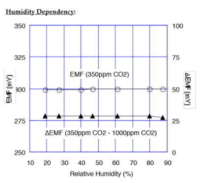

Ребята! Вы чё? Кого греть? MH-z19B? Там лазер стоит на волну поглощения СО2. Честно кушает 120мА в момент измерения - светит одну секунду раз в 8 секунд. Три минуты ему нужно после загрузки что бы процессор определился с режимами работы. Реально он быстрее правильные данные отдавать начинает. А вот при 120 мА напряжении кроны просаживается так, что начинает глючить окружение. Можно конденсатор на 100000 мкФ поставить и всё будет нормально. Вот только емкость кроны 0.5 А*час. Датчик с ардуиной кушают примерно 0.04 А*час. Т.е. от кроны проработает около 12 часов.
bortnik27 пишет:
Для каких же целей есть этот 3х минутный прехит я не могу сказать точно, думаю для испарения влаги, которая может вносить погрешность.
Зачем так сильно фантазировать? Есть описание принципа работы NDIR-сенсора. Кратко картинкой:

По мне так фантазии это комментарий выше. 3 минуты на то чтобы процессор определил режим работы, это в 21 то веке? Вроде не intel 4004. Опять же, возьмем вашу картинку, и что тут процессор должен решать? Сколько проецируется столько и отображай, другой вопрос, что датчик, какой? Оптический, а влага со светом что делает? Правильно, преломляет. Молекула воды примерно того же размера, что и молекула углекислого газа, не думаю, что это никак не должно влиять на результаты. Я все еще могу нести чушь, но ни вы, ни  @nik182 , не дали конкретной причины почему датчик не может иметь реальный прогрев. Например датчики влажности Sensirion имеют такой же (на мой взгляд как и здесь) прогрев, да, там все таки измеряется влажность, но тем не менее. Heater описан непосредственно в даташите так, что можете убедиться сами.
Вы со мной спорите или с принципом работы NDIR-сенсоров?
Не сравнивайте MOX/MEMS с NDIR.
Вот внутренности этого MHZ. Единственный нагреватель там - это LDO.
Если это мне, то не понимаю вопроса.
Координаты в верхнем правом углу картинок.
