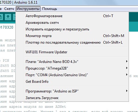

Сегдоня подпаравил название Arduino Nano на Arduino Nano BOD 4.3v
Запустил среду выбрал плату Nano BOD, подключил Nano к Uno AsrduinoISP и выбрал записать загрузчик.
Дождался загрузки. После этого в Nano перезалил скетч.
К сожалению, плата продолжает функционировать даже при понижении напряжения до 2-3v.
