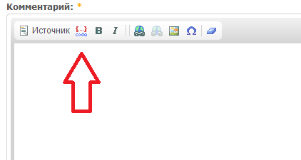

Нажимаете кнопку при составлении сообщения -> {...} (внизу написано по англицки "code" (третья кнопка слева) и в открывшееся окно копируете свой код (скеч).
Вот нагляднее:
