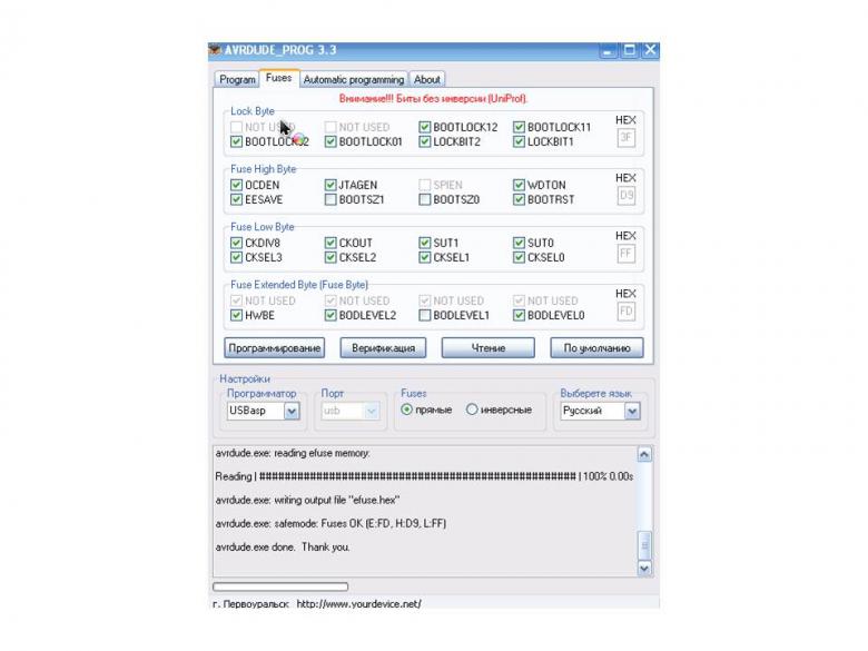

Какие фьюзы прошиваются ? Подозреваю что в proteus работает, а в железе нет из-за разницы фьюзов ...

Программирую программой AVRDUDE_PROG3.2 Так вот там режим установки фьюзов прямой. На всех фьюзах стоят галки кроме bodlevel0,1,2.

Строки 670-675 могут не срабатывать ! CLKPCE должен быть установлен в чистом регистре, а вы его загружаете значением из CLKPR.
Фото фьюзов покажите всё таки ...
Фото Ардуино до стирания китайской прошивки.
Фьюзы перед загрузкой моей
Проверял код в виде не влияет
