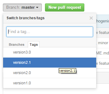

а, это что? дают - бери.
1.5.5 BETA Windows
Windows Installer
MAC OS X Linux 32 Bit
Linux 64 Bit
Source code
on Github
alexnik100 пишет:
Версию 2.1. вообще нигде не нашел.
а, это что?

Клапауций 111
Зарегистрирован: 26.12.2015
https://github.com/BlakeFoster/Arduino-Ping кнопку бранч мастер жми
но, оно всё-равно не компилится - бывает такое дело, автор сходит с ума и вносит некие правки в свою Дуино ИДЕ, у него работает, а у остальных нет.
порой инфу на https://forum.arduino.cc/
