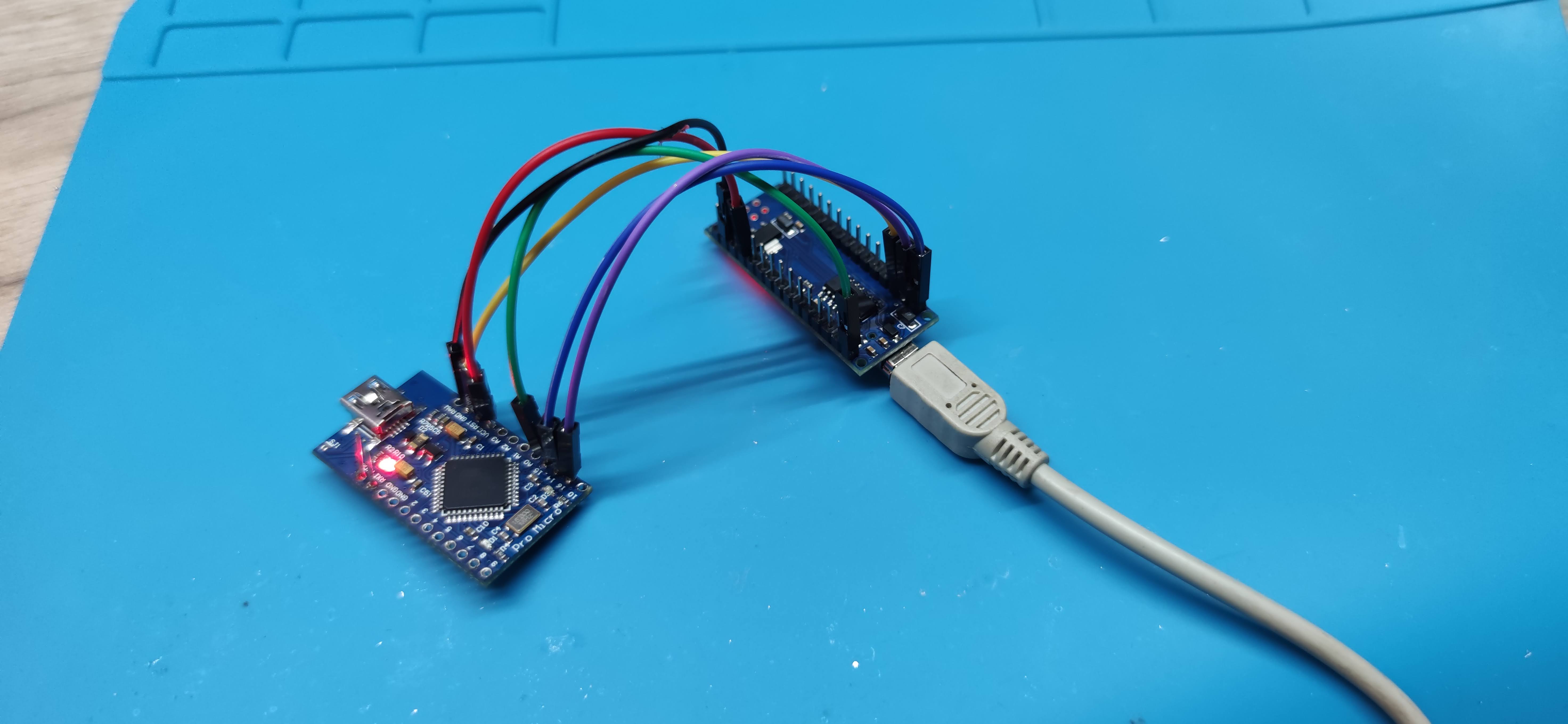

Всем доброго, возникла такая проблема. Была Arduino Pro Micro MiniUSB 16Mhz, и она несколько дней нормально работала. На ней крутился скетч с ИК-примемником, ИК передатчиком и USB-HID. По сути был пульт для компа, все было хорошо и работало исправно пару дней, как вдруг, практически у меня на глазах вдруг проигрался звук "тыгыдым" отвала юсб и снова "тыгыдым" устройство подключено, но неопознано (сбой дескриптора). Попытка подключить/отключить, как и воткнуть в другой порт ни к чему не приводила, все тоже самое, ком-порта больше не было. При запуске горит только power led и больше ничего. Стал копать, что можно сделать.
1. Припаял кнопку на RST и GND. Пробовал двойное нажатие (тройное, четверное) - никакого результата в режим bootloader не грузится, хотя при нажатии реагирует и видно что плата перезагружется. Пробовал включать с зажатой кнопкой - ничего. Иногда вообще не видится компом иногда видится сразу как сбой дескриптора, как ком порт больше не определяется ни на какое время. На другом компе тоже пробовал - результат тот же.
2. Т.к. у меня есть несколько nano, увидел, что его можно использовать как программатор и сделал по этой инструкции: https://flprog.ru/uchebnyj-centr/articles/prochie-uroki/pereproshivka-za...
у AVRDUDE получились такие параметры:
-c stk500v1 -p m32u4 -P COM4 -b 19200
или -c avrisp -p m32u4 -P COM4 -b 19200
Но, avrdude.exe: Device signature = 0x000000 (retrying)
При попытке прошить принудительно - потом не проходит верификацию и прочитано не то, что записано. Плата по прежнему не работает.
Что-то можно еще сделать с платой (кроме как выбросить в помойное ведро)? И самое главное, почему так могло произойти? Вдруг ни с того ни с сего. Могло ли что-то пойти не так от статики например? Я когда на столе шевелю провода, иногда статикой бьет разряд в USB провод и порой от этого отваливается/снова приваливается микрофон. Может тут такая же ситуация только смертельная для этой платы? Что посоветуете?

Проверил на исправной нано:
>>>: avrdude -u -c avrisp -P COM4 -b 19200 -F -v -v -p m8
Detected 1e950f = ATmega328P
На Pro Micro:
ERROR: Unknown signature 000000
Совсем мертва Pro Micro?

Из китая пришли еще пара Pro Micro. Залил на одну из них тот же скетч и через несколько секунд она умерла примерно так же. Значит проблема была именно в скетче и убита плата была программно. Подозреваю дело было в библиотеке IRemote 2.90. Обновил до 3.03 и вторая плата не умерла

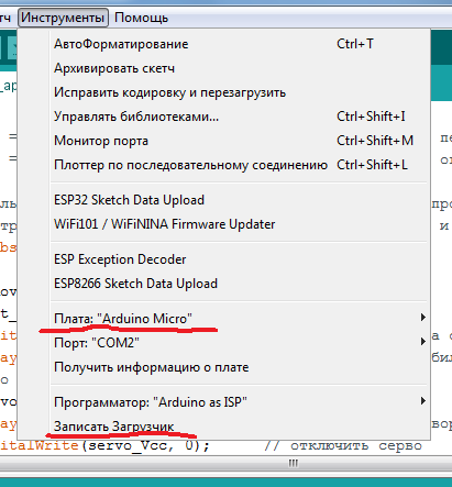

Я бы попробовал для начала прописать загрузчик:
codename33
codename33 аватар
Зарегистрирован: 24.02.2021
ua6em пишет:
Это не проходит потому, что он не может прочитать модель платы и выдает ошибку. Я пробовал напрямую через avrdude с флагом игнорирования проверки. С платы читается мусор (каждый раз разный) и ничего не сохраняется то, что записано. Другая рабочая плата читается нормально.
