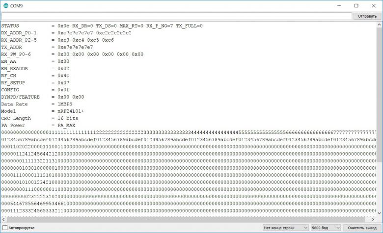

Думаю, что радиомодули рабочие и соединил все правильно, т.к. при загрузке следующего кода:

  radio.printDetails();  // Вот эта строка напечатает нам что-то, если все правильно соединили.

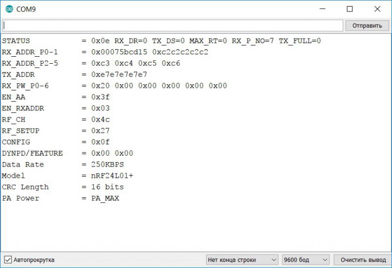

Результат следующий:
Arduino №1 + nrf24 №1
Arduino №2 + nrf24 №2

Загружаю код на Arduino №1

Результат следующий :
на Arduino №1
на Arduino №2
Как видно на Arduino №2 нет принятых данных. В чем проблема не знаю. Если у кого есть какие-то предположения буду рад. Зарание спасибо.

Попробуйте установить один и тот же канал для приемника и передатчика явно, хотя в принципе у вас и так выбирается общий канал - судя по приведенным скриншотам - 0x4C
