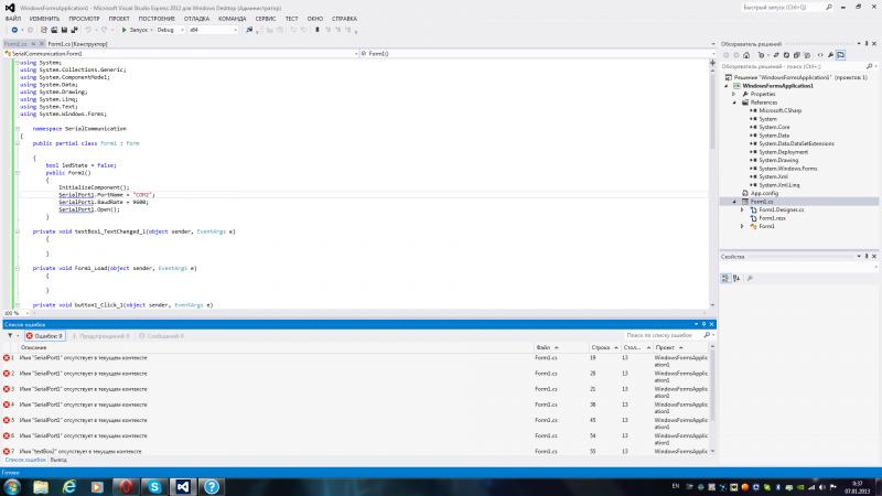

Попытался я повторить ваш пример , чтото у меня нечего не получилось при компиляции пишет
Ошибка 2 Имя "serialPort1" отсутствует в текущем контексте c:\users\snail\documents\visual studio 2012\Projects\WindowsFormsApplication1\WindowsFormsApplication1\Form1.cs 20 13 WindowsFormsApplication1
Где и что надо исправить???
Intr
Зарегистрирован: 15.06.2012

А что за ошибка я без понятия...
snailmaster
snailmaster аватар
Зарегистрирован: 15.12.2011
Вот что пишет
Intr
Если не ошибаюсь нужно подключить соответствующую библиотеку.
snailmaster
snailmaster аватар
Intr пишет:
Подскажи как это зделать и какую ?
Intr
А вот в этом я не советчик :)) с вижул студио никогда не работал ))) как то все делфя и блокнот )))
leshak
Зарегистрирован: 29.09.2011
Не, библиотеку подключать это если-бы оно вопило что "я не знаю что это за имя класса". А оно вопит "я не знаю что за ПЕРЕМЕННАЯ serialPort1".
Значит вам нужно либо-таки объявить самому эту переменную (поле) типа System.IO.Ports.SerialPort и создать ее через вызов конструктора либо "бросить компонент Serial и дать ему имя " на эту форму в визуальном конструкторе формы serialPort1 (что видимо и делал Intr).
Обратите внимение на слово partial в объявлении класса. Оно значит что в этом файле мы видим только "кусочек описания класса Form1", а где-то в другом файле есть еще описание его методов, свойст, полей. Это "еще" генерится конструктором формы автоматом. Вот вы же пользуетесь переменнымы/полями button1, button2, textBox3.... а объявления их не видно :) Это потому что вы "бросили их на форму" и вижуал студиа уже сгенерировала в связанном файле их объявления и инициализацию. Вот и serial1 нужно так же "бросить".
Только не пытайтесь править руками этот "автоматом сгенеренный". Оно все равно будет еге перегенеривать при любом изменении формы. Так что либо "в визуальном конструкторе добавляйте", либо руками в тот файл листинг которого приведен выше.
snailmaster
