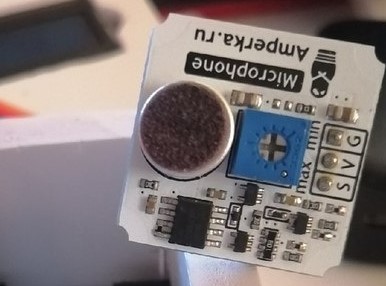

делаю шумомер из ардуино. Подключил дисплей и микрофон к ардуино уно, написал скетч и данные выводятся но практически не меняются
Проверьте код и подскажите в чем ошибка если не сложно

2 что за микрофон и как подключен?

2. микрофон аналоговый Troyka-модуль производитель amperka.ru

к сожалению ссылку на модуль отсутствует , есть аналог микрофона (другая версия) https://amperka.ru/product/troyka-sound-loudness-sensor
подключен S- на A2(считывание данных с микрофона)
V-5V(питание)
G-GND(земля)

Уберите из 15 строки сложение и деление и посмотрите что непосредственно выдает вам analogRead

А если подстроечный резистор покрутить?
SimpleQuiet
Зарегистрирован: 18.01.2020
если на максимум, то значения меняются от 155-860 при этом каждый раз примерно так: 150,260,500,834,330...

А что написано на 8 ногой микросхеме?
И есть ли зависимость показаний от громкости музыки?
SimpleQuiet
UTC sguh LM386G

Это не датчик шума а микрофон с усилителем. Сделайте цикл, скажем, из 100 итераций и посчитайте среднее значение analogaread.  А лучше 1000
По микрухе вроде все ок.
Убери из лупа все, кроме аналогрида голого и добавь println() результата чтения в сериал. Запусти и открой Plotter в Arduino IDE. Делай шумно, смотри в плоттер.

Надо посчитать среднее. Потом в скетч добавить вычитание полученного среднего и далее считать среднеквадратичное,
Хотя, чует мое сердце, что среднее будет в районе 512

SimpleQuiet, что у Вас за датчик с микрофоном, никто не знает (похоже, включая Вас).
В таком случае IMHO единственное, что можно посоветовать, это подключить осциллограф к выходу датчика и посмотреть, что с ним происходит при разных уровнях громкости шума. По хорошему бы надо еще подать на колонку синус с генератора.
