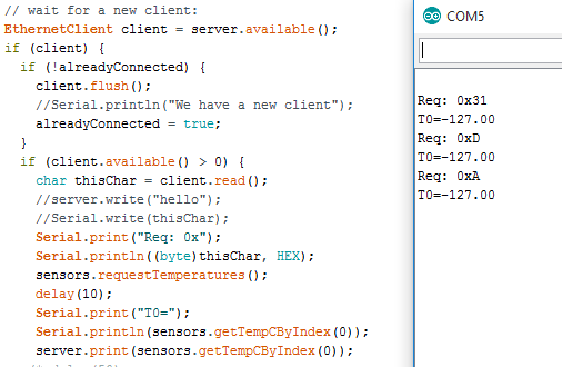

Добрый день, Есть tcp сервер на arduino клиент подключается делает запрос, сервер отвечает, но отправляет ответ 3 раза. В чем может быть проблема?

Запрос типа "d<CR><LF>"?

как? не понял?, в роле клиента у меня SocketTest v3, а сервер ардуино
Так разберитесь какой запрос приходит, посчитайте в нём количество байт.

клиент отправляет "1" (байт)
заменить на
Serial.print("Req: 0x"); Serial.println((byte)thisChar, HEX);и повторить прогон.

за "1" еще какой-то байты приходит Req: 0xD Req: 0xA
а как можно от этого избавиться?
Это вопрос не к ардуине (она всё честно делает), а к "SocketTest v3".
Ну, и всегда можно игнорировать эти символы, либо взять пример Ethernet -> WebServer, там нарисовано, как правильно обрабатывать запросы c CRLF (\r\n).

спасибо за совет. Решил проблему. В делфи создал сокет ПО там все ништяк

не решили, а только отвернулись от проблемы.
У вас код сервера с принципиальной ошибкой - он каждый приходящий символ обрабатывает как новый запрос. То есть этот код будет правильно работать только если длина запроса 1 байт. А это, прямо скажем, не слишком удобно

есть другой вариант? можно ссылку или файл
конечно есть - не подхватываться обрабатывать каждый полученный символ, а сначала собрать их в строку и дождаться конца запроса
