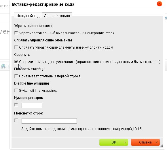

как можно свернуть код программы в посте?
hugoboss317
Зарегистрирован: 21.03.2013
Monsel пишет:
Вкладка "Дополнительно"
Monsel
Зарегистрирован: 27.10.2013
hugoboss317 пишет:
Monsel пишет:
спасибо

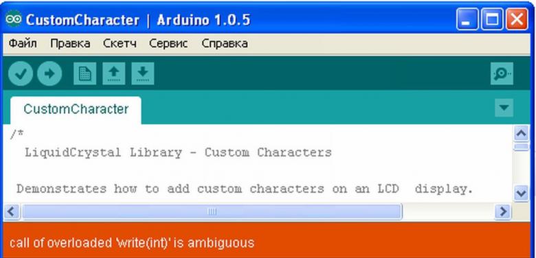

Как можно  инвертировать (текст/фон) для отдельных символов на LCD  не создавая нового символа?
  LiquidCrystal Library - Custom Characters
 Demonstrates how to add custom characters on an LCD  display.
 The LiquidCrystal library works with all LCD displays that are
 compatible with the  Hitachi HD44780 driver. There are many of
 them out there, and you can usually tell them by the 16-pin interface.
 This sketch prints "I <heart> Arduino!" and a little dancing man
 to the LCD.
  The circuit:

Не удалось скомпилировать вышеприведенную программу из примеров "LiquidCrystal Library - Custom Characters"   и не знаю как устранить ошибки
Клапауций
Зарегистрирован: 10.02.2013
кастомизированные символы теперь печатаются в экран не lcd.write(n);, а lcd.print((char)n);

Заменил, но видимого на LCD результата  нет.
trembo
trembo аватар
Зарегистрирован: 08.04.2011
У этого шилда     LiquidCrystal lcd(8, 9, 4, 5, 6, 7);

trembo пишет:
У этого шилда     LiquidCrystal lcd(8, 9, 4, 5, 6, 7);  И подсветка на 10  (десятом).
спасиибо, так работает, а на 10pin  высокий уровень подает  библиотека  при инициализации ?
