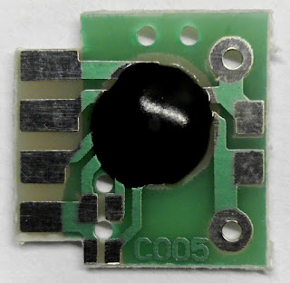

dimax
dimax аватар
Зарегистрирован: 25.12.2013
Можно ещё использовать китайский таймер, будить МК или даже давать с него питание на МК -на ваш выбор. Модуль кушает всего 1мкА.
Тут хорошая статейка по ним.
