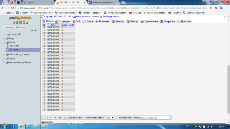

Теперь по запросу  home.ru/parser.php?t=10.0&h=32.0 в базу данных заносятся значения 10 и 32 соответственно, значит скрипт работает.
Однако при подключении ардуины к ноутбуку все равно данные в таблицу не добавляются.

Что то получилось, но опять же криво да косо... Когда запускаю ардуино теперь мне приходят переменные t и h, но....они пустые. Запись в БД ведется. Помогите понять где ошибка уже мозг взрывается 0_о
sketch
#include <SPI.h>
#include <Ethernet.h>
#include "DHT.h"
//Константы
#define DHTPIN 2
#define DHTTYPE DHT11
DHT dht(DHTPIN, DHTTYPE);
byte mac[] = { 0xDE, 0xAD, 0xBE, 0xEF, 0xFE, 0xED }; // Мак адрес
EthernetClient client;
//Переменные
unsigned long int timeConn = millis();      // Частота отправки данных о t/h на сервер
float h;                                    // Значение температуры
float t;                                    // Значение влажности
IPAddress server(192,168,1,2);
 Необходимые настройки
  //Старт
  Ethernet.begin(mac);
  dht.begin();
 Основное тело программы
  h = dht.readHumidity();
  t = dht.readTemperature();
  if (millis() - timeConn > 2000) {
    sendData(t,h);
    Serial.println("CONNECT SERVER: Send temp/hum");
 Функция отправляет данные о температуре и влажности на
 WEB сервер.
void sendData(float t, float h) {
  client.connect(server, 80);
  client.print( "GET /parser.php? ");
  client.print("t=");
  client.print(t);
  client.print("&");
  client.print("h=");
  client.print(h);
  client.println(" HTTP/1.1");
  client.print( "Host: " );
  client.println(server);
  client.println( "Connection: close" );
  client.println();
  client.println();
  client.stop();
  client.flush();
parser.php
<?php
ini_set("display_errors",1);
error_reporting(E_ALL);
$db_host = "192.168.1.2";
$db_user = "alex";
$db_pass = "Mc19bR73";
$db_name = "home";
define('DB_HOST',$db_host);
define('DB_USER',$db_user);
define('DB_PASS',$db_pass);
define('DB_NAME',$db_name);
$link = mysql_connect(DB_HOST, DB_USER, DB_PASS);
if(!$link) die ("Невозможно подключиться к базе данных!");
mysql_select_db(DB_NAME);
$temp=$_GET["t"];
$hum=$_GET["h"];
$query = "INSERT INTO `room` (`time`, `temp`, `hum`)
VALUES ('".time()."', '".$temp."','".$hum."')";
room - название таблицы в базе
time, temp, hum - поля в таблице
if(!mysql_query($query))
echo "ошибка при записи в БД!";
mysql_close($link);
-- Структура таблицы `room`
CREATE TABLE IF NOT EXISTS `room` (
  `id` int(6) NOT NULL,
  `time` date NOT NULL,
  `temp` varchar(255) NOT NULL,
  `hum` varchar(255) NOT NULL
) ENGINE=InnoDB DEFAULT CHARSET=utf8;
Сразу говорю что датчик подключен и нормально функционирует проверял добавлением вот этого в конце:
/* Для тестирование текст запроса вывел в сериал порт */
  Serial.print( "GET /index.php?");
  Serial.print("t=");
  Serial.print(t);
  Serial.print("&");
  Serial.print("h=");
  Serial.print(h);
  Serial.println(" HTTP/1.1");
  Serial.print( "Host: " );
  Serial.println(server);
  Serial.println( "Connection: close" );
