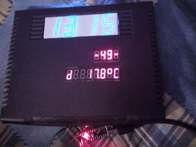

Всем доброго времени суток. Не могу найти удачный пример работы arduino+DS18b20+MAx7219.
Необходимо форматировать данные приходящие с DS ки чтобы раскидать по разрядам. Кто уже сталкивался?

Как мсформировать данные в 4 переменных для вывода на 7сегментник, отделив целые от дробных частей.

float tempC = sensors.getTempC(deviceAddress); // читаем данные ds18b20
Как полученную переменню tempC разделить на 4 переменных (десятки, единицы, десятные, сотые)
lc.setChar(1,4,'десятки',false);//4 разряда 7ми сегментника
lc.setChar(1,3,'единицы',false);
lc.setChar(1,2,'десятые',false);
lc.setChar(1,1,'сотые',false);
Уможьте 100 и присвойте целой переменной (пусть N).
А дальше, как обычно
Сотые - остаток от деления N на 10.
Десятые - остаток от  деления "N/10" на 10
Единицы - остаток от  деления "N/100" на 10
Десятки - N/1000

Спасибо за подсказку, действительно из библиотеки версии 3.7.3, функцию вызывал неправильно. Чуть всё подправил, поставил резолюцию 12bit для более плавных показаний.
Ещё такой вопрос: как определить знак отрицательной  температуры и сделать смещение знака?
void show_temp(DeviceAddress deviceAddress){
tempC = sensors.getTempC(deviceAddress); // читаем первые 2 байта блокнотаintegerPart = (int)TempC;
tempC = int(tempC*100);
  digitBuffer[0] = int(tempC)/ 1000;
  digitBuffer[1] = (int(tempC) % 1000) / 100;
  digitBuffer[2] = (int(tempC) % 100) / 10;
  digitBuffer[3] = (int(tempC) % 100) % 10;
  if(digitBuffer[2]<0){}
lc.setChar(1,7,'d',false);
lc.setChar(1,6,0x13,false);
lc.setChar(1,5,0x13,false);
if(digitBuffer[0]!=0){lc.setChar(1,4,digitBuffer[0],false);}
else{lc.setChar(1,4,0x13,false);}
lc.setChar(1,3,digitBuffer[1],true);
lc.setChar(1,2,digitBuffer[2],false);
lc.setChar(1,1,'-',false);
lc.setChar(1,0,'C',false);
delay(750);

А как Вы хотите? Сколько места у Вас на индикаторе (сколько разрядов)? Например, если разрядов хватает, то можно, например, вместо Вашего кусочка
написать что-то вроде
int8_t pos = 0;
if (tempC < 0) {
    tempC = -tempC;
    digitBuffer[pos++] =??? // не знаю как там у Вас сегмент G засвечивается
digitBuffer[pos++] = int(tempC)/ 1000;
digitBuffer[pos++] = (int(tempC) % 1000) / 100;
digitBuffer[pos++] = (int(tempC) % 100) / 10;
digitBuffer[pos++] = (int(tempC) % 100) % 10;
При положительном будет всё также, как и раньше, а при отрицательном в разряд 0 попадёт минус (сегмент G), а всё остальное сдвинется вправо.
ardo
Зарегистрирован: 23.11.2016
2 каскадно включённых модуля MAX7219, на символы места хватает.
ну, и делайте, идею я Вам показал
