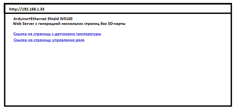

Идея такова: Ардуина генерирует главную страницу, через которую можно перейти по ссылке на страницу с данными по температуре и страницу для управления релюшками.
Вот как я это себе представляю:
ГЛАВНАЯ СТРАНИЦА:

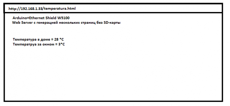

Если перейти по ссылке с датчиками температуры(допустим это 192.168.1.33/temperatura.html)
то Ардуино сервер сгенерирует вот такую страницу:

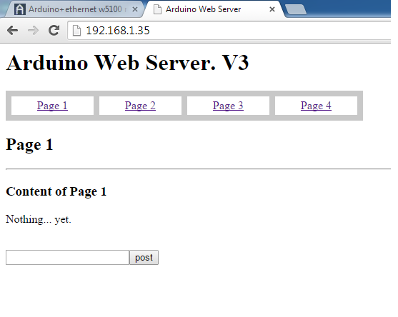

Нашел вот этот код....попробую разобраться в нем и внедрить в него температуру и управление реле....
С маху сразу не получится....щас буду ковырять :)
Не откажусь от помощи ;)

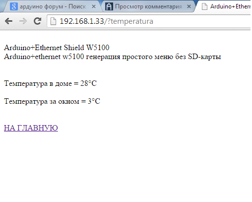

Вот что в браузере, довольно таки не плохо получается:
Lukasik
Зарегистрирован: 19.01.2015

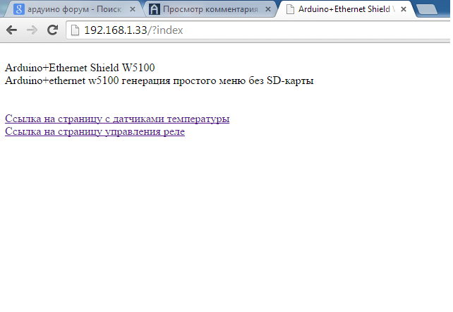

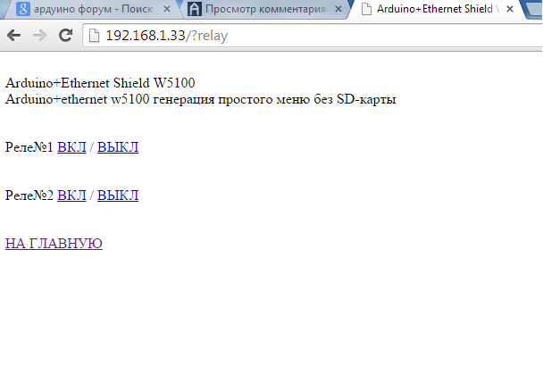

Привет всем!!! Пришлось самому все писать почти с нуля....не знаю правильно будет такая реализация или нет решать вам ;)
У меня это работает. Вот полностью рабочий код (датчики температуры и реле еще не подключал )...
Как видите SD карта здесь не нужна.....Надеюсь оцените:) Жду комментов!!!

          if (readString.indexOf("?index") >0)//Главная страница
          client.println("HTTP/1.1 200 OK");
          client.println("Content-Type: text/html");
          client.println();
          client.println("<HTML>");
          client.println("<HEAD>");
          client.println("<meta http-equiv='Content-Type' content='text/html; charset=utf-8' /> ");
          client.println("<TITLE>Arduino+Ethernet Shield W5100</TITLE>");
          client.println("</HEAD>");
          client.println("<BODY>");
          client.println("<br>");
          client.println("Arduino+Ethernet Shield W5100");
          client.println("Arduino+ethernet w5100 генерация простого меню без SD-карты");
          client.println("<br><br><br>");
          client.println("<a href=\"http://192.168.1.33/?temperatura\">Ссылка на страницу с датчиками температуры</a><br>");
          client.println("<a href=\"http://192.168.1.33/?relay\">Ссылка на страницу управления реле</a><br>");
          client.println("</BODY>");
          client.println("</HTML>");
            if (readString.indexOf("?temperatura") >0)//страница с датчиками температуры
          client.println();
          client.println("Температура в доме = 28&degC");
          client.println("<br><br>");
          client.println("Температура за окном = 3&degC");
          client.println("<a href=\"http://192.168.1.33/?index\">НА ГЛАВНУЮ</a>");
            if (readString.indexOf("?relay") >0)//страница с релюшками
          client.println();
          client.println("Реле№1");
          client.println("<a href=\"http://\">ВКЛ</a>");
          client.println("/");
          client.println("<a href=\"http://\">ВЫКЛ</a>");
          client.println("Реле№2");

Вот скрины из браузера
