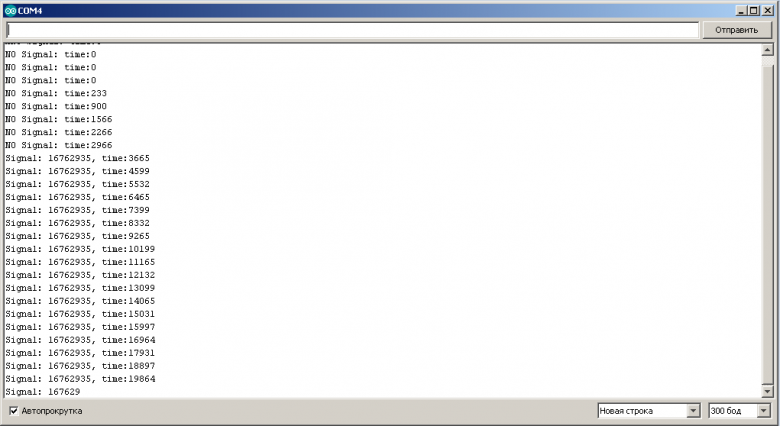

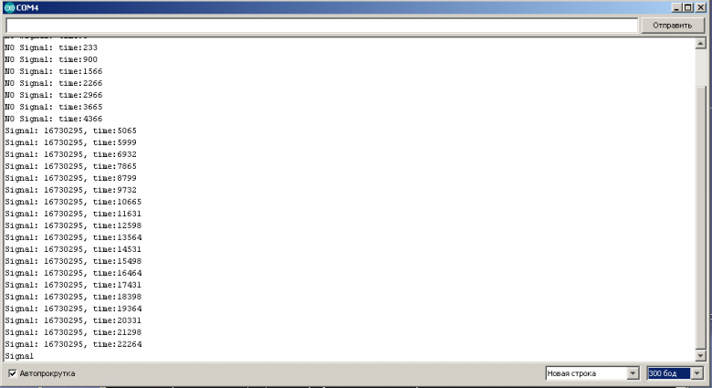

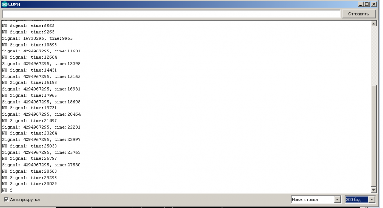

Хорошо, для начала, давайте посмотрим, что выдаёт Ваш приёмник. Запустите скетч:
template <typename T> inline Print & operator << (Print &s, T n) { s.print(n); return s; }
#include "IRremote.h"
IRrecv irrecv(11);
	Serial.begin(115200);
	irrecv.enableIRIn();
	decode_results results;
 	if (irrecv.decode(&results)) {
		Serial << "Signal: " << results.value << ", time:" << millis() << "\n";
		irrecv.resume(); // Попробуйте С этой строкой и БЕЗ неё
		Serial << "NO Signal: time:" << millis() << "\n";
Нажмите кнопку и немного подержите, затем отпустите.
Посмотрите на результат. Заодно скопируйте результат сюда (кусок от "нажатия - пару строк", до "отпускания + пару строк"), я тоже посмотрю.

Нажатие и удержание Лево, право с irrecv.resume()
Нажатие и удержание Лево, право без irrecv.resume()
baklan
baklan аватар
Зарегистрирован: 06.09.2016

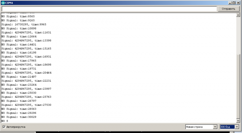

Скорость уменьшил до 300, ато на 115200 голова заболела)). Еще во втором случае (без irrecv.resume();) после одного нажатия сигнал не прекращался после отпускания кнопки.
Так, ну сами-то посмотрели? Видите, с resume у Вас в то время, когда кнопка нажата сигнал постоянно то появляется. то пропадает (а кнопку-то никто не отпускал!) Этого Ваша программа не обрабатывает.
Без resume сигнал чистый. Пока держите - идёт постоянно.
Можно попробовать запустить основной код без resume и посмотреть что будет (хотите, попробуйте). Но я бы сначала попробовал более чистый эксперимент. Дело в том, что вывод в сериал очень длительная и сложная процедура. Давайте поставим такой эсепримент, а потом уж будем думать что делать с кодом.

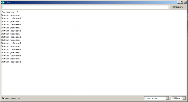

По идее, в этом тесте при нажатии кнопки должно однократно появлятья сообщение pressed, а при отпускании - released. Если же в процессе, пока кнопка нажата, будет появляться то released, то pressed, мы должны понимать, что сигнал самопроизвольно пропадает и учитывать это в программе.
Сделайте и скажите как получилось с resume и как без resume.

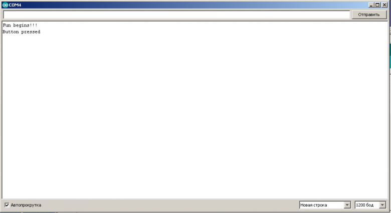

baklan пишет:
А! Это важно. Запомним. Сделайте пока второй тест, который я только что выложил.
Ну, что там, как оно? Попробовали? У меня просто нет под рукой ничего (я еду в машине (не за рулём) с ноутбуком на коленях), а то я бы давно сам провёл все свои эксперименты.
baklan
baklan аватар
С irrecv.resume() нажатие и удержание. То есть сигнал сам пропадает???
Без irrecv.resume() после одного нажатия программа перестает реагировать на манипуляции с пультом.
Окей. Промежуточные выводы
1. Забываем про вариант без resume. resume нужен и точка.
2. Я проавильно понял, что цепочка pressed-released появлялась в процессе постоянного удержания кнопки? Так? Значит сигнал периодически пропадает.
В Вашей программе факт пропадания сигнала не обрабатывался никак. А обрабатывать надо.

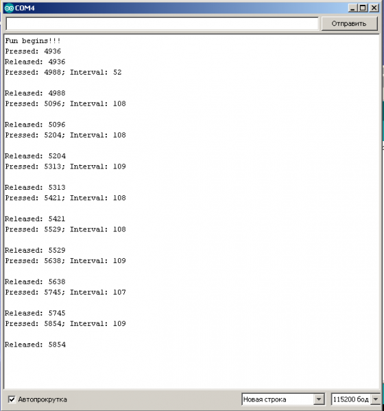

Значит, делаем так. Сейчас мы выясним на какое время прпадает сигнал, а потом будем думать можно ли с этим бороться.
Время которое мы печатали в первом тест не подойдёт, т.к. там была ОЧЕНЬ тормозная операция вывода в Serial. Нам нужно измерить время более чисто. Сейчас я модивифицирую тест.
Минутку.

Запустите. Нажмите кнопку и держите пока не вылезет "отчёт". После этого можете отпускать, больше там ничего происходить не будет.
В отчёте после каждого "pressed" (кроме первого) будет написан временной интервал с предыдущего "released". Так мы узнаем на какое время пропадает сигнал.

Теперь понятно почему все работает при однократном нажатии и не работает при удержании. Получается передатчик шлет прерывистый сигнал и серва просто не успевает повернуться как сигнал опять пропадает.
Ага, ну, вот, теперь понятно.
Т.е. при постоянно нажатой кнопке сигнал на самом деле появляется на очень короткий интервал (время между pressed и последующим released везде меньше миллисекунды, а затем пропадает примерно на 110 мс. Затем снова появляется на такой же короткий интервал, затем снова пропадает на 110 мс и т.д.
Теперь понятно, почему у Вас ничерта не работало? Вы просто считали, что там постоянно "высокий уровень", а он идёт "короткими пиками" - это я о сигнале.
Это общее правило, прежде, чем программировать, исследуйте свою аппаратуру, чтобы точно знать как она работает.
Ну, теперь можно и к программированию приступить. Общая идея программы, которая отслеживает длительное нажатие может юыть такова.
1. Когда зафиксировали первое нажатие, запомнили время.
2. Ждём того, что случится раньше: появится следующее нажатие или истекут 120мс.
   3) если раньше появилось следующее нажатие, запоминаем время и переходим к п.2
   4) если раньше истёк интервал в 120мс, фиксируем факт отпускания кнопки.
Вот как-то так должно нормально работать. Вы согласны с такой логикой?
Попробуйте её реализовать без меня. Постарайтесь - всё у Вас получится. Если уж совсем зашьётесь ....
Но про предварительное исследование аппаратуры (как раз то, чем мы полдня занимались) - это общее правило! Всегда с этого начинайте - сначала найти все грабли, а потом уж ходить по грядке.
