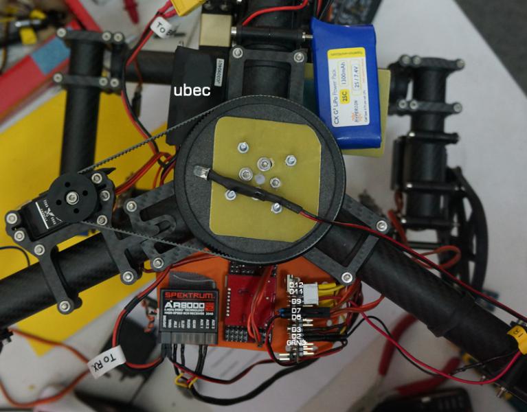

Рисовать буду 3 часа, лучше по фото объясню, на красный контроллер не обращайте внимание - питание через ubec идет на приемник. От приемника идет дальше на дуину, сервы и ИК-диод. Собственно и все.

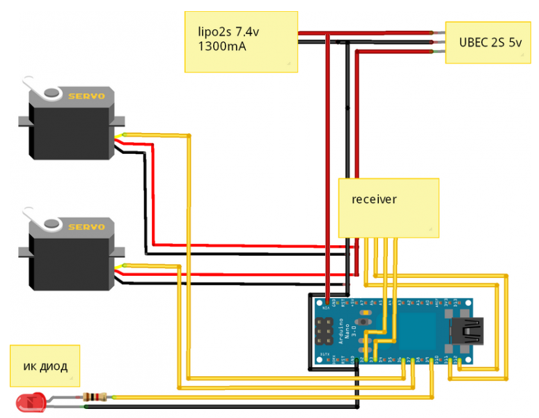

А схему что куда подключаете нарисовать можете?

Схему попробую сейчас нарисовать.
В первую очередь мне надо знать как и куда у вас подключено питание. Мультиметр имеется?
Хорошо, тогда подробную схему нарисую сегодня вечерком, сейчас к сожалению уже не успеваю

Так, по схеме питания - переткнул GRN как сейчас показано на схеме, вроде все пучком - колебания совсем не значительные, а дерганий таких сильных нет. Раньше GRN был воткнут в тот который через пин от +5
Нарисовал как сумел, извиняйте :)
Скорее всего помехи возникают в питании. Сделайте так - отключите питание от 5V дуины и напрямую с аккума подключите 7.4В к VIN дуины.
тогда UBEC 2S можно было бы и 6V поставить, если конечно такие существуют и приемник от 6 вольт работает, тогда и сервы пошустрее и помощнее крутили.
Подрубил - вообще пропали все колебания\дерганья :)
