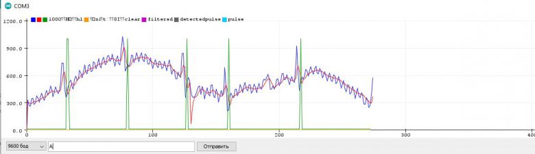

Хочу чтобы нормально отображались подписи данных, но каждый раз когда отрываю то появляються эти символы.
Использую NodeMcu Lua v3, В сетап чего только не засовывал, не помогает. При открытии порта - перезапускаю МК, чтобы плоттером прочитался сетап.

Это, наверное, останки от ESP-шного логгера. Я бы попытался без опции "дебаг" скомпилировать скетч.

 Все, придумал решение. При открытом плоттере, ввожу значение в сериал и срабатывает цыкл, который обновляет подписи. Также теперь могу сменить нужные параметры.
if (Serial.available()) {
      _err_measure = Serial.parseInt();
        Serial.println("clear,filtered,detectedpulse,pulse,RRt");
