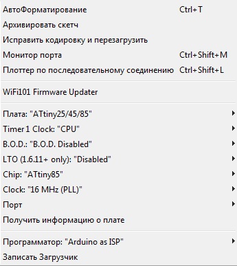

А вот по поводу фьюзов конфуз. Я вообще их не выставлял и как они должны быть выставлены не знаю. Если можно как-то выставить конкретный фьюз то как это сделать через тот же Ардуино ИДЕ например?
В Ардуино ИДЕ чтобы прошить ATtiny85 я выставляю настройки через меню следующим образом
И как Вы её прошиваете?
Давайте так, Вы не тяните кота за хвост, а расскажит епоностью.
1. Что за 85-ая? На какой плате? на самопальной или покупной? Если ли на плате кварц? Какой?
2. Как Вы её прошиваете? Командой "пршить через программатор" или у Вас там на плате FTDI имеется? Если через программатор, что какой?
Тогда я сомогу ответить про фьюзы и всё остальное. Потому как, если кварца нет, то 16МГц явно много. Должно быть 8 или 1 в зависимости от фьюзов. Ну и много всего - давайте информацию.

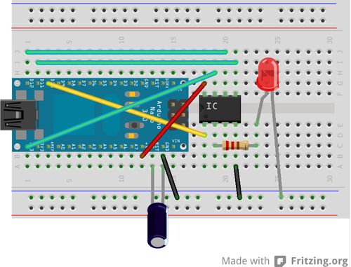

Извините, что не предоставил информацию заранее
Это ATTINY85-20SU SOIC8
Шью из Arduino IDE через Arduino NANO, который заранее прошил скетчем ArduinoISP из готовых примеров. Шью на обычной борде вот в таком виде только без светодиода с резистором
В готовом проекте кварц не использую
Для работы с Тини тянул библиотеки отсюда https://github.com/SpenceKonde/ATTinyCore
Значит 16МГц - ТОЧНО мимо. Пробуйте 8, но чтобы гоаорить точно ... можете зайти в меню "Файл|настройки", Включить там подробный вывод загрузки и скопипастить сюда всё, что выдаётся во время загрузки?

Я не знаю, я ни разу не прошивал через ардуино.
Но точно я знаю, что
1. 16МГц (как стоит у ТС) без кварца невозможно
2. Если стоит 16МГц, а реально там 1 или 8, то всё, что связано со временем (millis, delay и т.п.) будет врать
Вот и пытаюсь узнать какие там у ТС фьюзы.
