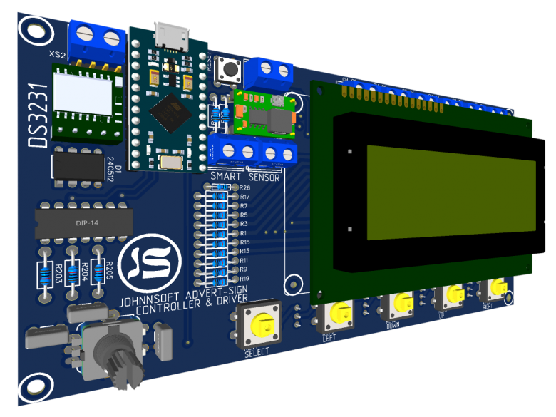

управление по умолчанию регулировает speed, нажал на кнопку настройки 1 строки, нажал еще раз настройки 2 строки, нажал еще 4 строка, нажал четвертый раз по умолчанию
не нравится меню дисплея, как то надо по другому все организовывать, выходов мало зрительно надо переходить на PCA9685 до 16 ШИМ
есть идеи по меню пиши

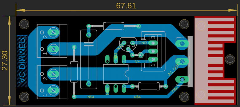

#define LedA 3 //220 вольт на к1182пм1р https://www.chipdip.ru/product/k1182pm1r

ну, во-первых, у меня на каждом канале больше полутора киловатт (для надёжности поставил симистор тыц, схемка и плата ниже), а во-вторых - это вообще не из той оперы, намного ближе это и это - но пока оно у меня в голове ещё не уложилось, чтобы понять и допилить. Короче, эта микруха - совсем не то...
валяется платка уже 2-й месяц, перепробовал кучу либ - ничего толком не работает на 32-битной архитектуре (либо руки кривые и не доразобрался). Но мне как раз 12 ШИМ каналов хватает у Due. Попытаюсь позже вернуться к этой теме...
mrtester пишет:
Есть. Уже реализовал, правда, юзаю либу стороннюю для LCD, в ней можно вместо каждый раз СетКусор устанавливать позиции как lcd.printAt (posX, posY, #val). Удобнейшая штука. Сама либа разрабом сделана как либа для lcd, энкодера и меню, но функционалом меню в ней нереально пользоваться, т.к. она сама является бесконечным циклом и вешает всё остальное. Ну, как вариант, выделить какую-нибудь нанку специально для менюхи - меню там шикарное и задокументированное. Если бы ещё всё было без тормозов, на прерываниях - цены бы ей не было. Сцыль в спойлере.
// библиотека с менюхой тут: https://tsibrov.blogspot.com/2018/10/LiquidCrystalI2CExt.html
не правильная схема найди на moc3010 описание и посмотри как надо
тогда тебе ШИМ не нужен в логике переключения , а сделать в синхронизации фазы
на микруху можно поставить симистор и выход будет = Р семистра
проще будет сделать весь остальной софт
Схема у меня на МОС3041, просто не было её в библиотеке Игла, взял чтобы плату развести
У меня есть ещё куча регулируемых независимых выходов, в которых таки нужен ШИМ, поэтому и оконечник слепил универсальный: и шим, и ключ
Код в скетче разнёс по табам, так что, возможно, собрал в кучу криво, но идея должна быть понятна. Фотку, как оно (моё меню) выглядит, выкладывал выше. Вот она:
Как оно работает? Энкодером гоняем стрелку (слева от надписей) по 8 пунктам меню (в функции mainMenuSelector() меняем значение mainMenuPosition). В 1-4 пунктах меню есть ещё и значения, остальные - вкл/выкл. Поэтому когда кнопкой энкодера выбираем, например, EFFECT, то слева от нолика появляется ещё одна стрелка, которая показывает активный (выбранный) пункт меню(то есть значению mainMenuState мы присваиваем значение из mainMenuPosition). Как только произошла эта защёлка - ныряем в функцию выбора эффекта effectSelector() (if (mainMenuState == 1) effectSelector();) Крутим энкодер - меняется значение выбранного пункта. Клик по кнопке энкодера - выходим из редактирования, опять в mainMenuSelector(), "запомнив" при этом введённое значение.
Ну, ещё раз повторюсь: я не программер, только пытаюсь вникнуть. Возможно, что-то можно реализовать намного проще, но я делаю на уровне интуиции, не влезая в дебри: туда пока рановато...
Спустя 8 месяцев вернулся к данной бегушке, вот на свежую голову переписал (без ШИМа, для упрощения). Всего 10 каналов, энкодер, LCD2004, 5 кнопок быстрого вызова программ. Arduino Pro Micro.
На дисплее три строки меню: Скорость, Эффект и Настройки (последнюю здесь убрал для упрощения кода). При неактивных (невыбранных) пунктах меню в 1-й колонке энкодером гоняется "левая" стрелка (
voidleftArrow) вверх-вниз. Нужный пункт меню активируется при нажатии кнопки энкодера, при этом на соответствующей строке в колонке 8 появляется ещё одна стрелка (voidrightArrow), указывающая, что данный пункт меню активен. После "накрутки" энкодером нужного значения выходим в корень нажатием кнопки энкодера, правая стрелка затирается.В дальнейшем планирую программы перенести в EEPROM и сделать возможность юзеру пошагово создавать свои пользовательские программы. Поэтому прошу конструктивной критики: что нужно доработать и что можно упростить? Постарался закомментить максимально.
