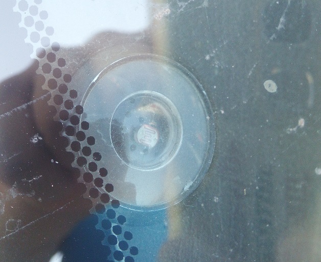

Приветствую. Хочу сделать автоматическое включение дневных ходовых огней (ДХО) днем и ближнего света фар ночью, в своем авто. Так чтобы при определенном сопротивлении фоторезистора включались ДХО, а ближний свет фар отключался, и на оборот. Но как избежать частых ложных переключений (допустим в сумерках проезд под фонарем или отбрасывание тени от дворника при очистке лобового стекла)? При этом чтоб включение ближнего света фар происходило оперативно (например въезд в тонель) а обратное переключение на ДХО с задержкой в 1 минуту.
Это мой первый проект и ардуинка пока в пути, так что сильно прошу не ругаться и дать правильное направление мысли.
Заранее благодарен неравнодушным.

Как реализовать гистерезис для избежания частых переключений, на границе заданного значения фоторезистора?
int SVET = 8; // ВЫХОД НА РЕЛЕ ВКЛЮЧЕНИЯ СВЕТА
int DHO = 7; // ВЫХОД НА РЕЛЕ ВКЛЮЧЕНИЯ ДХО
int FOTO = A0;
  pinMode(DHO, OUTPUT); // устанавливаем порт, как выход
  pinMode(SVET, OUTPUT); // устанавливаем порт, как выход
  pinMode(A0, INPUT);  // устанавливаем порт, как вход
    if (analogRead(FOTO) > 200)
    digitalWrite(DHO, HIGH), digitalWrite (SVET, LOW);
    if (analogRead(FOTO) < 200)
     digitalWrite(DHO, LOW) , digitalWrite (SVET, HIGH);
Как ? Разработать алгоритм и реализовать его программно :)

Чур. Может поставить два фоторезистора. И усреднить показатель? Или сделать условие мол не один должен "увидеть" темноту а два сразу. Один к примеру на лобовом, другой на заднем.
И не сразу. А таймаут для темноты к примеру 5 сек. Если через 5 сек не посветлеет (уровень поднимается верно?!) то уже думаем про переключение.

Покажу именно на Вашем примере, чтобы Вы поняли суть. В промежутке значений фоторезистора от 195 до 205 ничего переключаться не будет.
int SVET = 8;
int DHO = 7;
int FOTO = A0;
  pinMode(A0, INPUT);
    if (analogRead(FOTO) > 205) // меняем 200 на 205
    if (analogRead(FOTO) < 195)  // меняем 200 на 195

Автор - поставь просто 5 контактные реле вместо 4 контактных на управление светом, тогда не придётся управлять 2 выходами, а переключающися контакт (30 у стандартного автореле) заведи через замок зажигания. При включенном реле будут включены ДХО, при выключенном - фары (или наоборот, кому как нравится). Это намного проще и надёжнее, чем мутить какую-то схему защиты.
muhin_orsk
Зарегистрирован: 08.02.2016
Все уже установленно и залит скетч. Подрулевой переключатель работает ШТАТНО напрямую к реле габаритов и света. К переключателю запаралелина ардуинка, которая в автоматическом режиме (который можно отключить кнопкой) включает дхо днем и свет ночью.  Просто садясь в машину не нужно парится горят ли ДХО или ближний свет фар вечером. ДА МОЖНО БЫЛО ПОСТАВИТЬ РЕЛЕ, но вопрос был по гистерезису, а не как мне жить... и в кокого Бога верить...

можно вопрос: а если значение будет долгое время между 195 и 205, как прописать что бы выполнялась преведущая команда?
muhin_orsk
Только если при запуске скетча  занчения будут в приделах 195-205 то ничего гореть не будет. А если до этого уже что то горело, то программа отрабатывает гистерезис. Так что подход с выполнение предыдущей команды скорее всего не пойдет.

Надо попробовать по скетчу su-27-16 в SETUP прописать, что digitalWrite( DHO, HIGH)
Тогда при запуске ардуинки попадая в диапазон гистерезиса будут гореть ДХО, а потом, когда значение резистора сместится в сторону ниже 195 или  выше 205 начнет все работать автоматически

muhin_orsk
DetSimen пишет:
по правилам, ближний свет должен быть включен ВСЕГДА. И ничего городить не надо.
Дело было вечером. Возил супругу по магазинам и приходилось частенько останавливаться и просто забыл включить свет, за что сразу был остановлен встречной машиной ГИБДД. Штраф мне тогда не выписали, но надо было делать так чтоб не забывал.
За год эксплуатации система себя показала хорошо, ее я просто запаралелил к штатному переключателю света, так что штатный переключатель как и раньше выполняет свои функции. Одного датчика достаточно, никаких ложных включений или выключений нет (благодаря гистерезису). Днем включаются дхо, вечером и ночью свет. Фоторезистор засунул под линзу от дверного глазка и аккуратно положил на панель. Функцию переключения ближнего и дальнего сделать сложно, ведь в городе дальним пользоваться нельзя, да и если на трассе забудешь выключить дальний, то встречные тебе вежливо напомнят )))).
