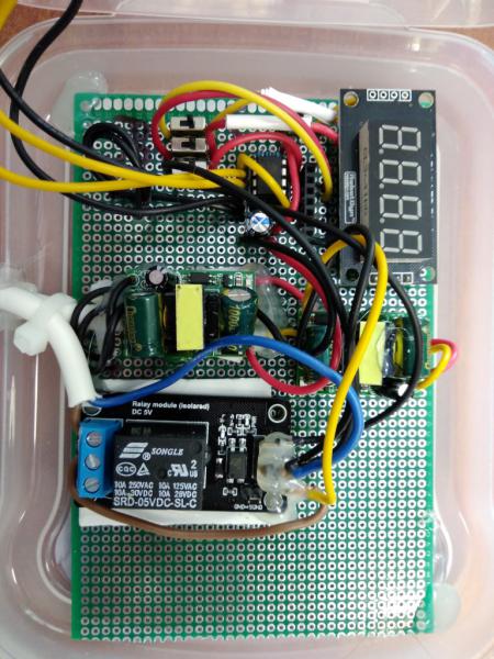

добрый день. есть ардуина, есть часы реального времени и релюха. хочу сделать автополив цикличный раз в день, два, три (как выбиру). можно было бы запилить какой-нибудь delay или millis, но это не спасет меня от выключения искричества. для этого и приобрел часы 1307. вот, собственно и сам вопрос скорее по логике, нежели чем по коду: как увязать цикл полива в определенное время (через сутки, например) и текущую дату и, в случае отключения тока, не столкнуться с выполнением цикла заново? пока только пришел к подсчету дней с начала года и вычисления сл. дня полива. но это не элегантно, кажется. помогите

а поиском не ищется?
полив в нужные дни недели в нужное время на нужное количество минут:

void showCurrentTimeAndDay() {
  if ((currentDay > 0) && (currentDay < 4)) mytm.point(0); else mytm.point(1);
  mytm.display(0, (currentHour / 10));
  if ((currentDay == 0) || (currentDay == 2) || (currentDay == 3)) mytm.point(0); else mytm.point(1);
  mytm.display(1, (currentHour % 10));
  if ((currentDay == 2) || (currentDay == 5) || (currentDay == 6)) mytm.point(1); else mytm.point(0);
  mytm.display(2, (currentMin / 10));
  if ((currentDay == 3) || (currentDay == 6)) mytm.point(1); else mytm.point(0);
  mytm.display(3, (currentMin % 10));
anon
Зарегистрирован: 23.05.2013
спасибо.  с циклами в каждый день я разобрался, но, может быть, вы подскажите. как ссорудить цикл через поределенное количество суток?
andycat
andycat аватар
Зарегистрирован: 07.09.2017
anon пишет:
ну например хранить в переменной количество суток и каждый millis() деленный на количество миллисекунд в сутки уменьшать эту переменную - как будет равно нулем - значит прошло нужное количество дней.
вот пример подсчет часов и потом дней
  // timer every hour
  if ((work_mode == 0) || (work_mode == 3)) {
    if ((current_millis - timer_hour) >= 3600000UL) { // for test = 1000UL // by real 1 hour = 3600000UL ms
      timer_hour = current_millis;
      if ((++hour_counting) >= 24) {
        ++day_counting;
        hour_counting = 0;
        if (day_counting >= day_period) {
          // start pump
          time_pumping_mode = current_millis;
          TM1637_clear();
          work_mode = 2;
          day_counting = 0;
        EEPROM.write(pos_eeprom_current_days, day_counting);
    // end hour timer
anon
ну это не решает вопрос с отключением света на, скажем, 12 часов. тогда ведь это время прибавится к заданному интервалу
andycat
andycat аватар
anon пишет:
все решаемо, например если есть RTC то в EEPROM сохранить время включения полива и когда до не го дойдет счетчик - полить, или сохранять каждый час счетчик в EEPROM и лет через несколько МК выкинуть.
у меня в деревне свет часто отключают, но +- сутки ничего не рашает для полива домашнего растения (согласно установленного женой ТЗ), потому сохраняю в EEPROM только счетчик суток.
можно и без RTC - соорудить ардуине простейшее аварийное питание из батарейки 2032 и диода и она будет сохранять свой счетчик не хуже RTC
anon
вот и мне хотелось бы без насилия над eeprom. вот только как это изобразить я ума ни приложу
anon
есть у меня 18650 ворох (правда без защиты и контроллера) и, как вариант это решение. только тут зависимость от самой батарейки - рано или поздно она помрет, а я и знать не знаю.
andycat
andycat аватар
все зависит от задачи/желания/стоимости,
я тут прикинул - минимум 5 лет проживет EEPROM при записи каждый час, вы хорошо с электроникой дружите? нужно оно вам паять дополнительную электронику?
мне например лишняя деталь - уже проблема, со школы толком ничего не паял, проще программно решить вопрос.
сдохнет attiny85 - проще другую поставить, чем городить огород с батарейкой/аккумулятором/RTC
