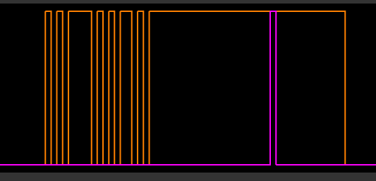

Клапауций 112
Клапауций 112 аватар
Зарегистрирован: 01.03.2017
не понимаю, насколько нужно быть упоротым, что бы наложить такую кучу кирпича и построить пирамиду своей глупости.
итак:
Клапауций 112 пишет:
Logik пишет:
Он(человек) не может нажимать кнопку чаще 200мсек и удерживать её менее 100мсек.
false - может чаще и менее.
Логик говорит, что "не может чаще и менее" - я подтверждаю фактами, что может чаще и менее.
итак: здесь GitHub у меня есть демка логического блока кнопки, где каждый желающий может убедиться, что можно нажимать кнопку укладываясь в два периода опроса хтмл-странички яваскриптом(120 миллисекнуд) и удерживать кнопку не более одного опроса(60 миллисекунд).
частота опроса кнопки яваскриптом: 60 миллисекунд.
*масштабирование графика : выделить мышью интересующий участок графика по горизонтали - растянется. два раза щёлкнуть мышью в график - вернётся к 1:1.
картинко, кому лень нажимать кнопку и расшифровка графиков: жёлтый - кнопка, сиреневенький - событие нажатия кнопки. ширина сиреневенького пика 60 миллисекунд - для оценки временного масштаба.
