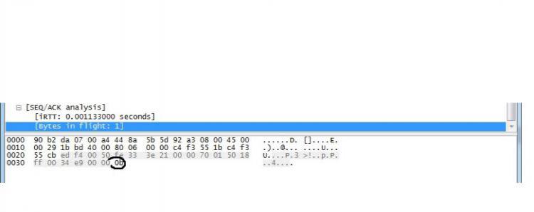

Я хочу забирать из ТСР пакета байт 0х0036, выделен черным.

Погонял через Wireshark скетч Осипова с выводом содержимого pos в монитор, получил следующую статистику, при нажатии кнопки на странице происходит отправка 10 ТСР пакетов, а в монитор выводится два раза число 54. После анализа содержимого переданны пакетов первая мысль pos - содержит первый байт передаваемых данных в пакете, так как пакеты с данными (их всего два из 10) содержали  число "54" но по адресу 0х0038, так как по идее данные должны начинаться с адреса 0х0036, этот вариант был отвергнут, перевел адрес 0х0036 в десятичную систему получил искомое "54", то есть адрес первого байта полезных данных.
Начал эксперементировать с участком кода,приведенным выше и о чудо получил ответ, но опять странный ответ появляется только если я отправляю больше 8-ми байт. И похоже получил подтверждение что приходит в pos первый байт полезных данных. Потому что в коде нет функции подтверждения о получении пакета и с ПК он шлется несколько раз, сколько отправит столько и сообщений в мониторе.
