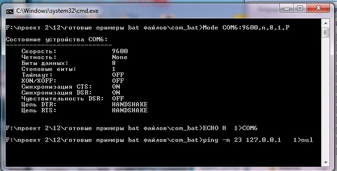

Здравствуйте! Появилась надобность управлять ардуино через bat-ник, какие команды в WIN7 для открытия порта? Mode COMx,бод,паритет,кадр,стоп,P где: x-номер СОМ порта в WIN7 не работает, пишет "недопустимое имя устройства COM" синтаксис в win7 другой? или нет прямого доступа к портам?

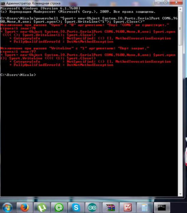

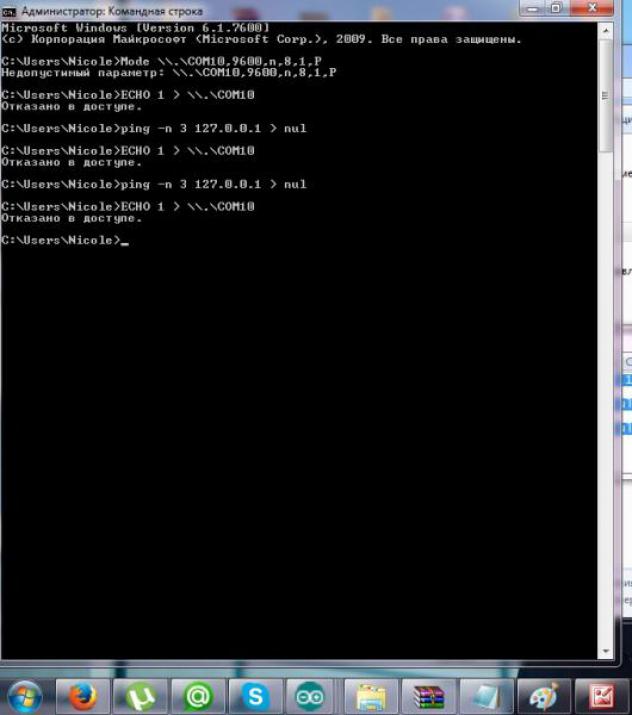

пробую два примера https://www.youtube.com/watch?v=YFoSe2SOTT8 http://www.youtube.com/watch?v=ogHvY5GwgZI оба не работают, не пойму почему
в первом случае ошибка -
Во втором случае -
в скринах номера портов неправильные,у меня используется 6 порт,но ошибки на нем возникают точно такие же,пробовал и другие порты,везде одно и то-же

Спасибо за подсказку, но это чет как то очень замороченно, нельзя попроще, подубовее? К стати оба примера прекрасно работают под winXP, они мне подходят и полностью закрывают поставленную задачу, но блин в WIN7 не работают, почему?Может как то настроить порты нужно на win7?

у меня все прекрасно работает во так:
echo HELLO >com3
и в Win7 и в Win10

в настройках прав доступа - с какого это перепугу простому юзеру должно быть разрешено шопопало писать в ком-порт? читать - возможно, иногда. писать - вали на поклон к админу.

Чет я погарячился, нифига не работает, сейчас ошибок нет никаких, но не работает,посылаю команду через батник,огоньки на ардуино весело помаргивают как бэ намекая что обмен происходит но ничего не срабатывает по факту.Я прописываю букву "H" как  в  втором примере,и нифига.Открываю ардуиновский манитор порта,вписываю туда эту букву,все работает,а через батник не работает,огоньки rx tx на ардуино  пморгают и все. Что за?

А у вас стоит парсер в программе? Просто вы отправляете не "Н", а "Н  1".
зы. Проверил, немного не так, вот так - "Н  " (5 байт). Сделайте вывод в файл и все поймете.

nevkon - Обратно все то-же хорошо, если смотреть через arduino ide монитор порта.А команды через bat не работают. ув Radjah о каких настройках порта речь? вроде все что можно перепробовал.
nevkon
Зарегистрирован: 20.01.2015
Не работает, в момент передачи любой инфы мигает светодиод (включается и тут же выключается). Видимо коммандная строка работает как то не так.
Используйте PowerShell:
$port= New-Object System.IO.Ports.SerialPort COM6,9600,None,8,one
$port.open()
$port.Write("H")
$port.close()
