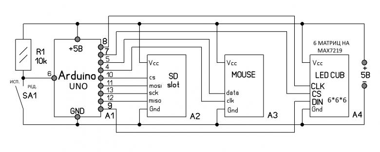

Почитал быстренько, ума не хватает, обе библиотеки (для SD тоже) используют одни и те же выводы, 11,12,13.
17:45 Попробую разобраться с ней.
Слишком "быстренько". Почитайте пообстоятельнее, тогда хватит.
CS-ы разные назначай всем, кто на SPI сидит, библиотеки потом сами разберутся (теоретически).

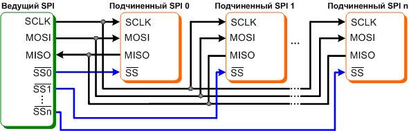

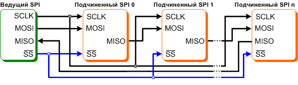

http://www.gaw.ru/html.cgi/txt/interface/spi
Навскидку нашёл такой материал, но матрицы явно по другой схеме включены.
По ходу такая. То есть получается SD по одной, матрицы по другой. А так можно?
Очень уж на вскидку. Последняя картинка только показывает что читают 3 модуля одновременно, а вот ответить может только третий. Два других отвечают следующему. Это очень специфическая схема включения. По матрицам информация гонится до конца, да линия активации где?
Это твоя схема. SPI #0 - Max-ы, SPI #1 - SD и т.п.

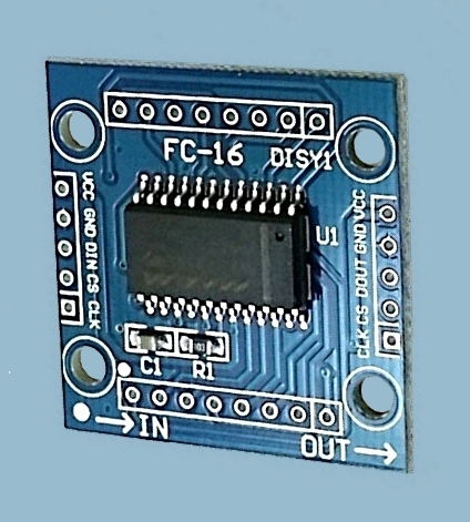

Ну вот такие у меня модули с входами-выходами. Да, возврата от крайнего модуля нет. Три "сигнальных" входят и выходят, а на карте 4. Вот и получается хитрая комбинация - "параллельно-последовательному каскаду" (CS или SS на отдельный пин для матриц и карты).
Load, он же CS. Остальные модули по цепочке к первому присоединить, полагаю.
Согласно мануалу данные гонятся в 16 бит - 4 адрес и 8 дата. Так что не в подряд, а адресно. Вот команды на активацию нет. Данные сразу вываливаются на выход в выбранном разряде, зато можно менять в любом порядке. Каскадировать можно.

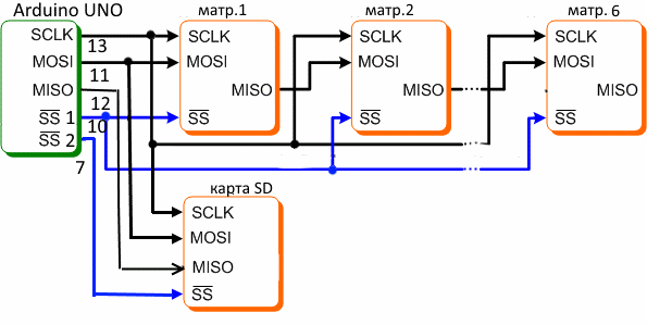

Прозвонил контакты тестером, похоже такая схема должна быть. Или нет? И как карту ставить? Параллельно к CLK, MOSI, MISO и отдельно SS?
Да такая. На микросхеме MISO это 24 нога DOUT. MOSI -1, CS - нет у 7219 - она по положительному фронту CS работает LOAD называется 12.
То есть так можно собрать-переподключить, поменять в скетче номера соответствующих (для матриц) выводов и куб хотя бы сможет работать? А потом менять библиотеку .
Или работать не будет, так как "ледконтролл" не поддерживает аппаратный SPI?, и сразу надо менять библиотеку.

Должны заработать. С CS там, вроде правильно обращаются:
void LedControl::spiTransfer(int addr, volatile byte opcode, volatile byte data) { ... digitalWrite(SPI_CS,LOW); //Now shift out the data SPI.beginTransaction(SPISettings(100000000, MSBFIRST, SPI_MODE0)); for(int i=maxbytes;i>0;i--) SPI.transfer(spidata[i-1]); // shiftOut(MOSI,SCK,MSBFIRST,spidata[i-1]); //latch the data onto the display SPI.endTransaction(); digitalWrite(SPI_CS,HIGH); }Даже, можно, думаю её подфиксить и цикл с трансфером байта заменить на SPI.transfer(buffer, size)
