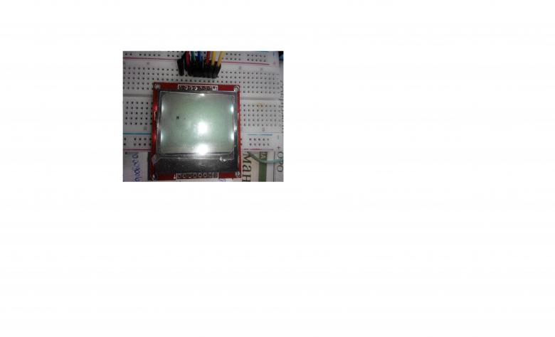

Здравствуйте. Имеется дисплей Nokia 5110 и arduino uno. С сайта http://www.count-zero.ru/tags/pcd8544/ взял реализацию библиотеки для таких дисплеев, подключил как расписано к библиотеке, загрузил несколько примеров с выводом чисел и символов, строк, графики, все работало. Не скажу что Adafruit меня не устраивает, но эта мне проще и понятнее.
Возникло затруднение, когда понадобилось выводить линию функцией  void pcd8544_draw_line(uint8_t x1, uint8_t y1, uint8_t x2, uint8_t y2);
ПС
#include "avr/io.h"
#include "util/delay.h"
#include "pcd8544_soft.h"
  uint8_t i=0;
    pcd8544_init();
    pcd8544_clear();
   pcd8544_draw_line(0,24,0,24);
Скетч компилируется, но на экране ничего не отображается
Графическая емкость дисплея равна 48 х 84, значит по идее должно что нибудь бы отобразиться, но не понимаю ошибку

Не уточнил, это функция рисования прямой линии. Построена на основе функции рисования точки pcd8544_set_point по несложному алгоритму.
На сайте об этой функции так и сказано
"Какого-то впечатляющего примера для проверки этих функций я не нашел, поэтому предлагаю проверить их сразу в деле."
BuonanotteMasha пишет:
Пару-тройку вопросов:
1. А какие-либо другие функции отображения Вы пробовали?
2. Есть ли к библиотеке примеры, и пробовали ли Вы их?
3. Среди заголовков есть что-то, оканчивающееся на _fb, а в тексте библиотеки массив fb равный по размеру экрану, который по смыслу может быть фреймбуфером. Вы не пытались понять, как это либо использовать, либо отключить?

andriano, спасибо, отвечу вначале на первый вопрос. Да пробывал к примеру отображение символа и целого числа
#include "avr/io.h"
#include <avr/pgmspace.h>
uint8_t i=0;
   pcd8544_init();
      pcd8544_clear();
      pcd8544_print_at(">",3,0,2);
      pcd8544_print_uint8_at(i++,3,3,2);
      _delay_ms(1000);

2 Примеры показаны на сайте http://www.count-zero.ru/2017/pcd8544/. Там же сказано  и про фреймбуфер дисплей, который равен 504 байта.
BuonanotteMasha
BuonanotteMasha аватар
Зарегистрирован: 02.01.2018
Если я правильно вас понимаю, то фреймбуфер это область видеопамяти дисплея, куда складываются значения в виде набора байт. То есть обращаясь к определенному байту мы покажем выделенную ячейку на дисплее.
Алгоритм понял
1 Очистить фреймбуфер
2 Записать туда значения
3 Вывод содержимого на дисплей
4 Возврат к п. 1
Тогда разберусь
Спасибо все работает. Отображаются точки на дисплее, теперь и с линией разберусь
#include "avr/io.h"
    pcd8544_init();
    pcd8544_clear();
void loop ()
  pcd8544_clear_fb();
  pcd8544_set_point(68,27);
        pcd8544_set_point(60,27);
        pcd8544_set_point(70,27);
        pcd8544_set_point(68,28);
        pcd8544_set_point(69,28);
        pcd8544_set_point(70,28);
        pcd8544_set_point(68,29);
        pcd8544_set_point(69,29);
        pcd8544_set_point(70,29);
   pcd8544_display_fb();
   _delay_ms(1000);
Я не совсем понял, какое отношение лично я имею к фреймбуферу вообще, и к тому, как Вы понрмаете его работу, но понимаете ее Вы, похоже не совсем правильно.
Одна точка на экране соответствует одному биту. Минимально адресуемая единица информации - один байт. На экране он соответствует восьми стоящим рядом точкам. Просто так невозможно изменить один бит в байте, т.к. у него нет адреса. Приходится читать байт целиком, править в нем нужный бит и записывать байт целиком обратно. Если просто записать байт с установленным нужным битом, то попрртятся остальные 7 битов, т.е. на экране в 7 смежных пикселях будет мусор.
Но проблема в том, что записать на экран байт можно всегда, а вот прочесть из него - нет. Поэтому приходится хранить в оперативной памяфти копию экрана (тот самый фреймбуфер), время от времени переправляя ее на экран либо целиком, либо по частям.
BuonanotteMasha
Благодарю, понятно разъяснили)
