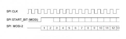

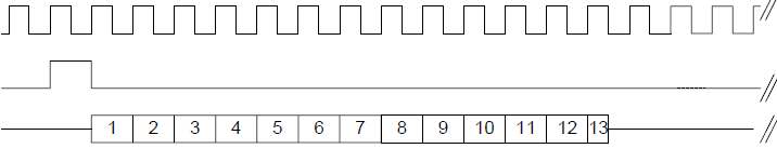

Для работы АЦП на него надо подавать тактовый сигнал (строка 1 на рисунке), стартовый бит (строка 2) и АЦП будет выдавать 13 бит последовательным кодом (строка 3).  Стартовый бит можно подавать в формате "длинный" или "короткий" - соответсвенно рисунки  2 и 1.
Есть ли готовая библиотека под такой протокол, чтобы не изобретать велосипед?
короткий старт-бит:
длинный старт-бит:

А чем SPI не подходит? Хоть программная, хоть аппаратная. Верхняя это CLK, средняя это CS,Немного корректировать а нижняя это MISO.
Можно еще веселее средний MOSI взять . Итого CLK/MOSI/MISO . Отправил по MOSI как бы  длиный/короткий строб и MISO Заглотнул 2 байта  . В Ардуино библиотека SPI.h

Можно средний MOSI взять . Итого CLK/MOSI/MISO . Отправил по MOSI как бы  длиный/короткий строб и MISO Заглотнул 2 байта  . В Ардуино библиотека SPI.h
Доступна функция отправки 1 байт (8 бит). А мне нужно 1 бит или 14 бит (длинный режим= 13+ 1 стартовый).  Как это сделать ?  https://www.arduino.cc/en/Reference/SPI   http://arduino.ru/Reference/Library/SPI
И как одна функция transfer()  http://arduino.ru/Reference/Library/SPI/transfer  может использоваться одновременно на чтение и запись?
Понятно, что master передает по MOSI и slave по MISO. Хочу понять глубже - если бы сопряженное устройство было бы двунаправленным , то невольно придется передавать ему байт ради приема байта.

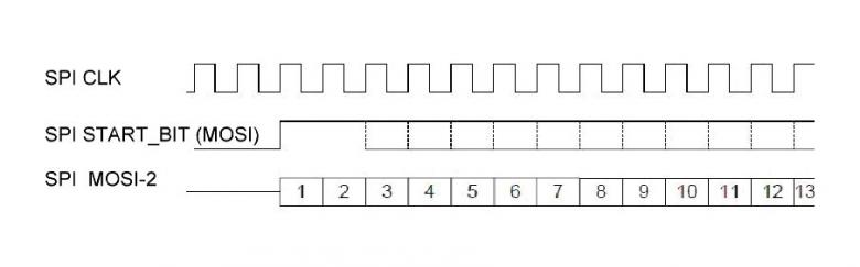

У этого АЦП ничего такого нет, описание всего обмена укладывается в приведенную диаграмму.  CS  у него тоже нет, но наверное его удастся заменить похоже его заменит PUI ? :

Я о другом. Если подряд без задержки послать функцией transfer()  в SPI  байт 0xFF, а за ним  еще один байт  0b11111000, то на линии MOSI будет 13 битов  HIGH  и 5 битов  LOW  или на границе между байтами может получиться разрыв в 1 или более тактов ?
Если разрыв, то и SCLK  как Вы написали в это время не будет работать и сорвется незаконченный прием из АЦП?

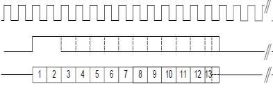

Ничего хорошего пока не получилось, послал 2 байта 0xFF и 0xFF, на выводе MOSI при помощи двух прерываний подсчитал что получается :  2 передних фронта (RISING) импульсов   и 2 задних (FALLING).  А мне нужно 1 передний и 1 задний фронт.
Как убрать "иголку" между импульсами?

Очень хорошо протираем глазки и смотрим на строку 220
inline static uint16_t transfer16(uint16_t data)
Newport
Newport аватар
Зарегистрирован: 17.06.2017
qwone пишет:
qwone, спасибо за помощь. Я  не знал  о существовании transfer16()
в руской версии описания SPI.H (на arduino.ru   http://arduino.ru/Reference/Library/SPI  ) его нет,  но есть в английской https://www.arduino.cc/en/Reference/SPITransfer
receivedVal = SPI.transfer(val)
receivedVal16 = SPI.transfer16(val16)
SPI.transfer(buffer, size)
Еще оказалось есть функция для пользовательского количества бит :
inline static void transfer(void *buf, size_t count)

Спасибо участникам форума, оказавшим помощь. Первую часть проблемы с АЦП решил инвертировав CS. ДЛя этого создал копию стандартной библиотеки с инверсией.
Помогите пожалуйста придумать способ для управления ЦАП (цифро-аналоговым преобразователем). Проблема в том, что для управления требуется 3 сигнала:
1) для тактирования подойдет стандартный SСLK
2) для стартового бита, синхроного с  SCKL  подходит MOSI
3) также надо передавать данные в DAC, те нужно некое подобие  MOSI №2 синхронного с  SСLK,  которого в SPI нет
