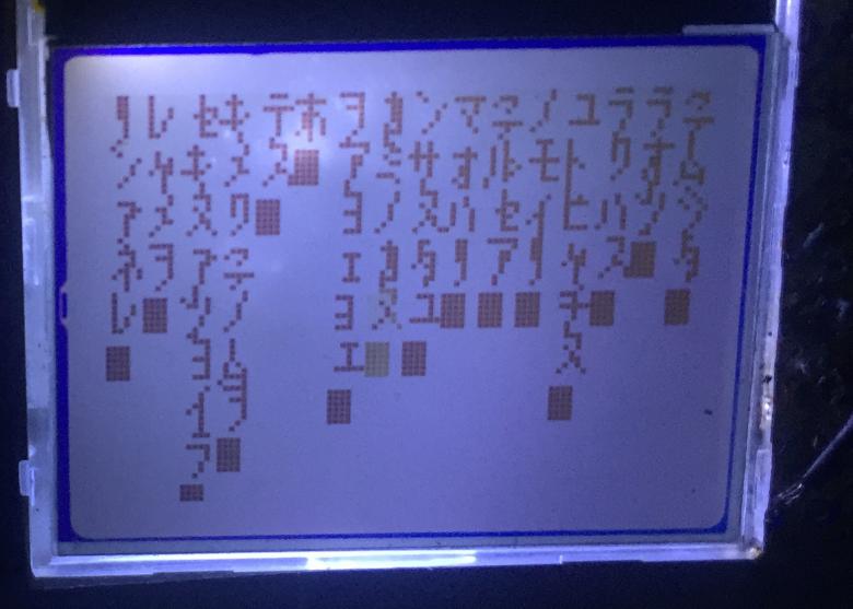

Опять я к вам. Только я не по поводу ограбленного Шпака, нет... Тут дело похлеще будет...
Atmega168P.
Есть глобальная переменная 16 бит.
При каждом цикле присваиваем случайное значение:
Затем в цикле "for" перебираем по битам.
Если бит установлен, читаем содержимое eeprom с номером установленного бита + 20.
for(col = 0; col < 16; col++){ if((mat & _BV(col)) && (col < 4)){ // первые 4 для отладки dat = eeprom_read_byte(col+20);Перебираем и находим какой по счёту бит установлен уже в восьми битной переменной.
Запоминаем, а затем значение сдвигаем на 1 бит влево. (или устанавливаем нулевой).
После чего записываем новое (сдвинутое на бит влево) значение в ту же ячейку до следующего раза.
while(!(bitRead(dat, row)) && row < 8){ row++; } // matrix(col*6, row, random(53)); rd1 = dat; // значение до сдвига if(row < 8) dat <<= 1; else dat |= 1 << 0; rd2 = dat; // значение прсле сдвига eeprom_write_byte(col+20, dat);Для чего это я делаю не важно наверное.
Проблема появляется в сдвиге, точнее после него. Причём если работать только с одним битом 16-и битной, то проблем нет. Всё как надо сдвигается. Но если 2 и больше, то с первым по счёту всё ОК,а в остальных после сдвига может появится единичка. Вот наглядно:
col - номер бита
rd1 - значение до сдвига
rd2 - после сдвига
dat - новые данные записанные в ее
rd3 - прочитанные из ее после записи (контрольно)
Нулевой или первый бит по по порядку, не важно. Всё как надо.
А остальные:
После сдвига просто появляется единица:
То есть даже не сдвигается.
Вот Этот же кусок кода целиком:
mat = micros() >> 2; for(col = 0; col < 16; col++){ if((mat & _BV(col)) && (col < 4)){ dat = eeprom_read_byte(col+20); while(!(bitRead(dat, row)) && row < 8){ row++; } // matrix(col*6, row, random(53)); rd1 = dat; // значение до сдвига if(row < 8) dat <<= 1; else dat |= 1 << 0; rd2 = dat; // значение прсле сдвига eeprom_write_byte(col+20, dat); delay(250); rd3 = eeprom_read_byte(col+20); ...// выводим на экран в бинарном видеСначала думал что с чтением из ЕЕ что то не так. Сдвигаю не так. Но если одна или первая без проблем, что потом не так? Грешу на железо... после рук естественно....
Конечно железо виновато, кто ж еще-то.
Где объявления переменных? Сделайте такой фрагмент, чтобы его можно было проверить на более другом железе.
Да я не утверждаю, а предпоЛАГАЮ.
Переменные локальные (кроме вышеупомянутой). Это собственно первая строчка в функции.
В общем то и реализация сводится к экономии всех типов памяти.
PS. Нашёл. Так тупо. Откуда, думаю, единички перетягиваются.
Перед повторным перебором байта предыдущий номер установленного бита обнулить надо...
row = 0; while(!(bitRead(dat, row)) && row < 8){ row++; }Я его при объявлении во избежании подобных лагов обнулял. А в цикле for он та остаётся.
В любом случаи спасибо что откликнулись и не стали критиковать исполнение.
