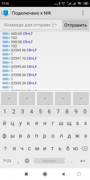

Здравствуйте, пытаюсь вывести данные с датчика давления DME280 на телефон, через модуль НС-05. К leonardo подключены по 2IC датчик давления и через софтовый сериал блютус модуль. С блютусом удалось подружиться только через софтверный сериал, у леонардо я так понял какие то нюансы с аппаратным сериалом, попытка сменить на serial1, как тут на форуме уже обсуждалось, не сработала. Cобрав вот такой код

пытаюсь получить данные на дисплее телефона через стандартный блютус терминал, в итоге получаю данные кусками, за редким исключением посылки рвутся на две части и показания выводятся соответствующе
Можете подсказать в чем дело?
или может у кого то есть аналогичный пример готового кода, задача то ведь стандартная.
В коде всё правильно. На части ничего не рвется, только какие-то лишние единицы.

Да, проблема была в "стандартной программе блютус терминала" установил другое приложение - данные выводятся корректно
