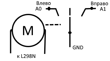

Всем привет!
На базе одной сломанной машинки захотелось сделать управление с телефона по bluetooth на arduino. С arduino знаком не так давно, но многие устроства успешно получались и работают, включая собственные предпочтения.
Но с машинкой уперся в проблему рулевого управления.
Схема состоит из L298N, arduino и HC-05.
Рулевое управление сделано за счет электродвигателя с редуктором, на выходном валу которого есть три контакта, один общий и два - с которыми общий замыкается, смотря в какую сторону повернуты колеса. Если колеса ровно, то контакты все разомкнуты.
И никак не могу победить, чтобы выровнять колеса.
Следал на LED 13 вывода диагностику факта повернутых колёс и все нормально показывает, что контакты замкнуты или разомкнуты, но при нажатии центрирования ('q'), просто отпускается нагрузка с двигателя руля и всё. Много разных вариантов пробовал для центрирования, но результат всегда один, колеса все также повернуты и не пытаются даже в центру двинуться... Не могу понять причину...
Может есть у кого какие соображения?
ENA, IN1, IN2 - руль, ENB, IN3, IN4 - движение вперед/назад
int povl = 14; (контакт замыкается при повёрнутых колесах влево)
int povp = 15; (контакт замыкается при повёрнутых колесах вправо)
Принципиальная схема рулевого управления:

ExGen
Зарегистрирован: 11.09.2018
Подскажите ктонить, почему может не отрабатывать центрирование, если повороты работают без глюков и направление поворотов определяется и определяется верно?
ExGen
Проблему решил... Дополнительно просто опрашиваю кнопки и норм...

Може кому пригодится.
Суть - что в цикле команды надо было проверять нажата ли кнопка (замкнут ли контакт), а не в цикле общей программы... Все просто оказалось...
