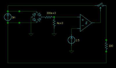

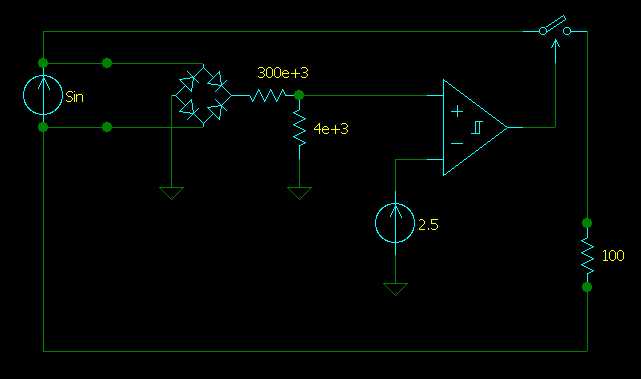

death_lord пишет:
ЧТо я неправильно делаю или как оно должно работать?
ШИМ на выходе ардуинки имеет частоту много выше 50Гц в розетке.
То есть силовой симистор всегда открыт, с точки зрения частоты в розетке ;). Ну иногда он чуть-чуть прикроется, но лампочка этого не заметит.

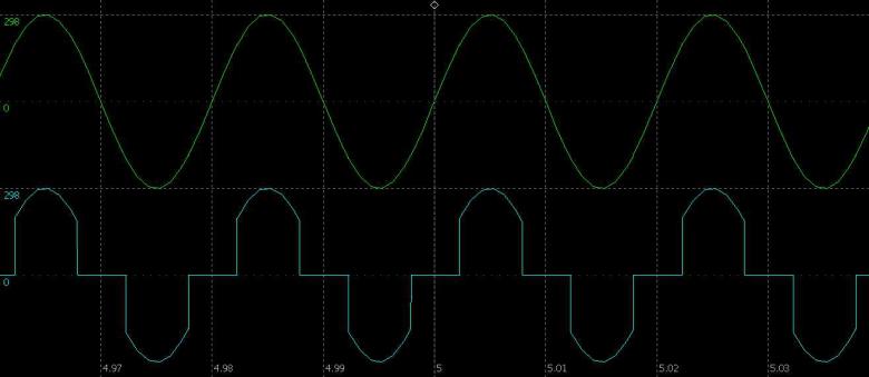

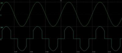

Управлять яркостью лампочки на 220 через триак-драйвер на Вашей схеме можно только с сильно  более низкой частотой или синхронизируясь с частотой в розетке, что гиморно. То есть не ШИМ, а просто цифровым выходом переключайте оптопару, период в розетке - 20 миллисекунд, вот на часть из них включайте, проверяя встроенный счетчик миллисекунд. Работать будет очень хреново ("плавать" яркость будет), но будет.
Вообще димер делают  так:
1.от розетки диодным мостом выпрямляем синус,
2. делителем уменьшили его амплитуду до 4-5 вольт.
3. На одном транзисторе или ОУ, если нравится, сравниваете ее с выходои ШИМ ардуинки, сглаженным интегрирующей RC цепочкой,
4. выход компаратора, если "розетка" больше "сглаженного ШИМ" - открываем оптопару и лампочку, соответственно, меньше - закрываем.
Вот что получится из синусоиды сверху:
А вот и схемка в простом редакторе:
Источник 2.5В - это имитация входа от ардуинки (RC фильтр - не рисовал), резистор на 100 - нагрузка, управляемый переключатель - имитация симистора с оптопарой, нет у меня в програмке таких сложных деталек, ;)
Я пользуюсь древней бесплатной програмкой. Удобно для иллюстрации темы.
