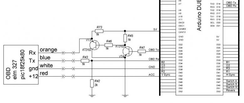

аппаратная часть какая вашего подключения к обд? Такое ощущение что код не полный
Код брал по ссылке на гитхабе, и видел где-то в примерах что люди его использовали, либо пытались. Но удалось ли им довести до рабочего состояния не уверен.
