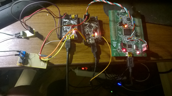

diger67
Зарегистрирован: 25.07.2015
Вот такая конструкция из stm.
