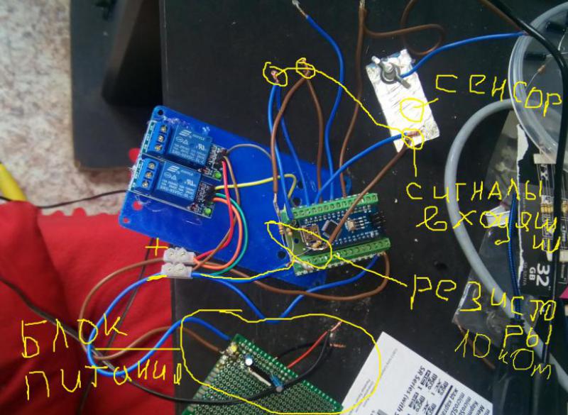

нарисуйте как подключены signal1 и koncevik1
3ona
Зарегистрирован: 25.04.2016
но я пробовал и с резисторами на +.

помогите понять почему не работает, сенсор работает включает реле, а сигналы(концевик 1 и 2, и сигнал 1) не работают.
3ona
Вроде заработало, сделал так, проверте пожалусто ктонибудь, там задача еще немного изменилась, теперь двумя реле управляют сигналы и концевики, а третье реле включается с датчика и больше не выключается до перезагрузки.

   if (total1 >500)
    digitalWrite(Reley3, LOW);
UPD, не не работает,почимуто одно из реле включается с с 6 пина, хотя вроде не должно
