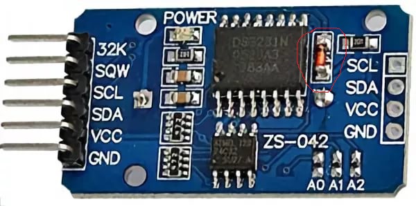

Разрешите поинтересоваться как у фаната DS3231. Так и не нашел однозначного ответа как правильнее всего эксплуатировать этот модуль: с lir2032, с элементом cr2032 без доработок, с с элементом cr2032 вырезав резистор в цепи заряда . На контактах гнезда для элемента (без батарейки )при подключени 4,6в.
Не соглашусь, там еще резистор в нижнем плече стоит, разрядит батарею нах.
Где визуально не помню, прозвоните, он параллельно батарее подключен, тоже резать.
Убрать диод вполне достаточно. Я так и сделал. Мои корявенькие часики отходили более полутора лет. Ушли вперед от атомных из интернета всего на 20 секунд!!!!!!!!!! Батарейку не менял, время не корректировал. Питаются от какой-то старенькой зарядки от мобилы. Напряжение в сети вырубалось не менее 3-х раз. Показали полную неубиваемость. Это самые точные часы в моем доме, не считая китайскую метеостанцию, которая подправляет свое время по какому-то передатчику ДВ-диапазона из Европы. Время на них совпадает.
Eddy,
согласен. ткните носом кого. быстрее зарежу. где он этот r5
этого резать? Зарезал вобщем шакала. напряжение на держателях элемента (аккумулятора) пропало. Будем посмотреть.
Достаточно выпаять справа от микросхемы диод.
обведенный красным? второпях обводил. Возможные отрицательные последствия есть?
Где он. Куда он спрятался?
Фигассе себе. Т.е. они еще схему заряда "улучшили".)))) Когда свой, года два назад, потрошил, там хоть делителем пытались напряжение в норму привести.
