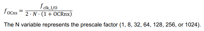

В даташите по описанию  таймера 2 увидел такую вот формулу
Так понимаю это как раз расчет необходимой частоты для выхода таймера
Vlad1m1r
Vlad1m1r аватар
Зарегистрирован: 08.06.2019
fclk_I/O - это основная частота (16000000Гц)
fOCnx - частота желаемая
N - значение предделителя
А вот что за величина OCRnx и за что она отвечает не пойму.
В статье то же самое, но ещё и с примерами расчётов.
Что-то мне кажется, что простым способом именно 20-25кГц не получить.
Vlad1m1r пишет:
Максимальное число, которое можно в OCR2A/OCR2B поместить. Таймер восьмибитный, значит OCRnx = 255.
Vlad1m1r пишет:
Это то значение (0-255), которое Вы засунете в регистр OCR2A/B - что засунете, то там и будет.  А как это значение влияет на частоту, Вы видите из формулы.  Прочитайте абзац, в котором формула, целиком, там всё написано.

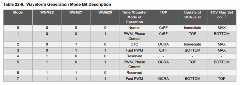

В этой таблице интересный режим под номером 5. Так полагаю, что в OCR2A записываем необходимое значение для получения необходимой частоты. А сам ШИМ сможем снимать только с пина B

Евгений, для запуска такой скетч будет годен???

dimax
dimax аватар
Зарегистрирован: 25.12.2013
Vlad1m1r, вы в курсе, что будет, когда OCR2B станет > OCR2A ?
Vlad1m1r
Vlad1m1r аватар
Счётчик начнет считать вниз, я так полагаю
dimax
dimax аватар
Vlad1m1r, именно вниз. В Mode5 счётный регистр TCNT2 никогда не будет больше, чем OCR2A,  а регистр OCR2B тоже сравнивает своё содержимое с регистром счёта TCNT2. Соотвентссно при значениях OCR2B > (TCNT2=OCR2A) совпадения никогда не произойдёт, и выход таймера останется в состоянии по-умолчанию. Т.е. диапазон регулировки  скважности в вашем случае будет от 0 ... до  44.
Vlad1m1r
Vlad1m1r аватар
Это как-то лечится?
dimax
dimax аватар
Vlad1m1r, лучше сделать всё это на  16-битном таймере(1) , либо если это невозможно, есть вариант  поиграться с системным прескалером (CLKPR) . Тактовую 16MHz можно поделить  на 2, т.е. сделать 8Мгц,  а таймером тактовую уже не нужно не делить. Получим счёт до (OCR2A)=   ((16000000/2) / 22000)/2   ~ 150, что вполне хватит для регулировки скважности регистром OCR2B
