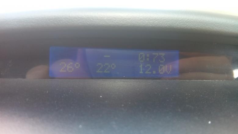

Здравствуйте, помогите разобраться с проблемой отображения времени DS1307 на LCD1602, I2C. Это мой как-бы первый проект, учусь на своих же ошибках, буду очень признателен если ткнете носом на мои ошибки.)
Скетч с примера отображает хорошо, а когда скрещиваю его с своим то при первом включении на несколько сек. время выводиться, а далее как нв фото(верхний правый угол). Нужно только часы и минуты.

Честно говоря, не понял, что означает Ваше "а далее как нв фото". Вас не устраивает, что печать сбивается? Так Вы же печатаете просто числа, и если число двузначное, то всё в порядке, но как только оно становится однозначным, оно печаатается на месте левой цифры, а правая остаётся на месте, её никто не стирает.
Если памяти хватает, то вместо строк 94-96 напишите
  char buff[6];
  sprintf(buff, "%02d:%02d", now.hour(), now.minute());
  lcd.print(buff);
Если начнёт ругаться, что типа sprintf не объявлен, добавьте в начале #include <stdio.h>
Katroha
Зарегистрирован: 28.02.2017
Заменил строки как Вы и сказали, ни на что не ругался скетч, так что библиотеку не добавлял.
Теперь при запуске на пару секунд показывает реальное время, а потом "00:00" и начинает кожен раз заново идти, тоисть "00:01" через минуту "00:02" и так далее.
Хотел попробовать добавит библиотеку #include но времени не хватило, будит ли с ней толк или нет?
СПС.
Думаю, что с показом это никак не связано, ошибка в другом, но чтобы убедитсья и быть уверенным, поставьте перед sprintf вывод в сериал значений now.hour() и now.minute().
Скажите, что там выводится. Тоже, что на часах или нет.
И заодно давайте текущую версию скетча.

Katroha
проблема в том что время время показывается пару сек и пропадает, а вместо времени  00:00.

Katroha пишет:
при вот таком скетче выводятся постоянно ноли,
Ну, вот Вам и ответ. Виновата не печать, а то, что у Вас часы неправильно показывают.
