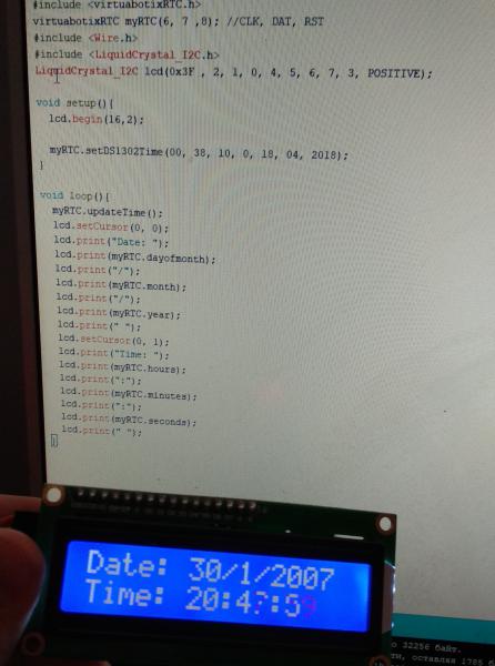

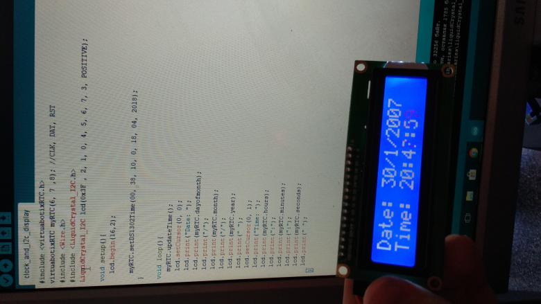

Дата, указана в коде не совпадает с датой на ЛСД дисплее
Не, так не пойдёт - срочно. Нет, не так. Срочно! Опять не так, блин. СРОЧНО!!! Переверни фотку вверх тормашками, а то чо это мы тут всего на 90 градусов по часовой должны мониторы наклонять? Вертеть монитор - так по полной!
По фотке нифига не понятно, видео запиши и покажи, так понятнее и наглядней будет.

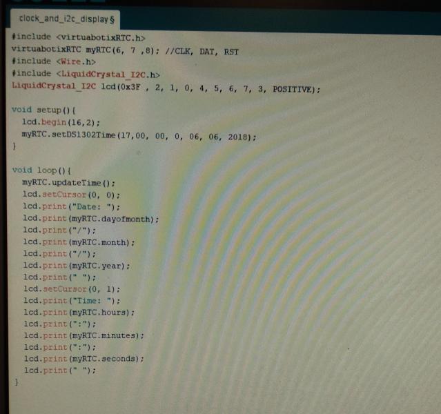

Код надо выкладывать ТЕКСТОМ!!!! А не картинки с видео и блекджек с дамачками...
Ты еще видео отправь :)
Видео я уже попросил во втором сообщении. :)
#include <virtuabotixRTC.h> virtuabotixRTC myRTC(6, 7 ,8); //CLK, DAT, RST #include <Wire.h> #include <LiquidCrystal_I2C.h> LiquidCrystal_I2C lcd(0x3F , 2, 1, 0, 4, 5, 6, 7, 3, POSITIVE); void setup(){ lcd.begin(16,2); myRTC.setDS1302Time(17,00, 00, 0, 06, 06, 2018); } void loop(){ myRTC.updateTime(); lcd.setCursor(0, 0); lcd.print("Date: "); lcd.print(myRTC.dayofmonth); lcd.print("/"); lcd.print(myRTC.month); lcd.print("/"); lcd.print(myRTC.year); lcd.print(" "); lcd.setCursor(0, 1); lcd.print("Time: "); lcd.print(myRTC.hours); lcd.print(":"); lcd.print(myRTC.minutes); lcd.print(":"); lcd.print(myRTC.seconds); lcd.print(" "); }
часы то идут ?
А начальный код, который был скопирован из интернета время правильное показывал?
часы идут
в начальном коде ета строка была закоментирована, я убрал коментарий, написал нужную дату и запустил, но ничего не поменялось
А если убрать комментарий, но не менять дату?
ЗАРАБОТАЛО!!!!!!
Оказиваеться, на компе был файл с таким же именем запущен, и ето мешало етому коду
