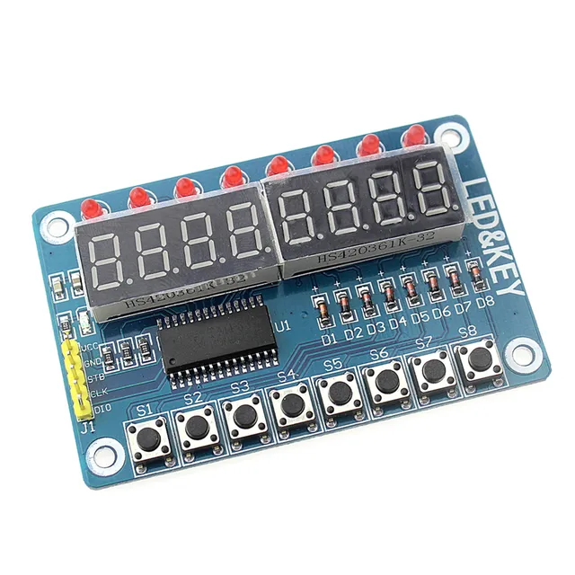

Прикупил я на АЛИ платку с восьмёрочками и кнопочками, и была у меня PRO MINI 5V.
Ну и вспомнилось пионерское детство.
В итоге получились часы с будильниками и таймером.
Постарался задействовать все кнопочки и светодиодики. кнопочки иногда задумчивы и их нужно чуть придерживать в нажатом положении.
Будильники и таймер могут пикать и/или дёргать ножки.
Есть параметр ajustment, значение которого (в секундах) прибавляется в полночь.
Постарался почистить чудеса, но может ещё остались.

uvlich
Зарегистрирован: 10.10.2016
Приделал RTC и сделал сохранение настроек в EEPROM.
Описание:
Самая левая кнопка (1) - часы, (отмена), дата:
Кнопка 2 - будильник - 1,(отмена),;
Кнопка 3 - будильник - 2,(отмена),;
Кнопка 4- таймер,(отмена),;
Кнопка 5 - setup;
Кнопка 6 - +;
Кнопка 7 - -;
Кнопка 8 - enter;
При работе таймера в режиме "Часы" светодиодики показывают пропорционально прошедшее время.
Индикация информативна.
