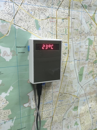

Prostovova
Зарегистрирован: 17.10.2017
Ну вроде все заработало.
Вот только индикатор заметно мерцает на температуре и времени, в чем может быть дело?
Я выложу весь скетч скопом, не судите строго. Вернее судите, но не строго:
работающая программа
Считает замыкания на землю по 2-м выводам (D7 и D8)
Результат хранится в энергонезависимой памяти (на случай пропадания питания)
Первоначальные значения можно внести с копьютера
Запись новых значений производится при их изменении, дабы не вырабатывать циклы записи/чтения
Вывод производится на 8 разрядный индикатор (на чипе MAX72XX), подключенный к выводам 10 (Load) 11(CLK) 12(DataIn)
Имеются часы на базе чипа DS3231 модуль подключается к аппаратным выводам I2C
Есть датчик температуры и влажности DHT11, подключенный к выводу D2
Данные счетчиков, времени и температуры выводятся последовательно с задержкой на 150 - 200 циклов программы (примерно по 4 секунды на Arduino Nano v3)

Но Вы правы. Поставил очистку на конкретные номера заходов на филер и все получилось :-)
Prostovova
Вот, получилось
Всем ОГРОМНОЕ спасибо.
