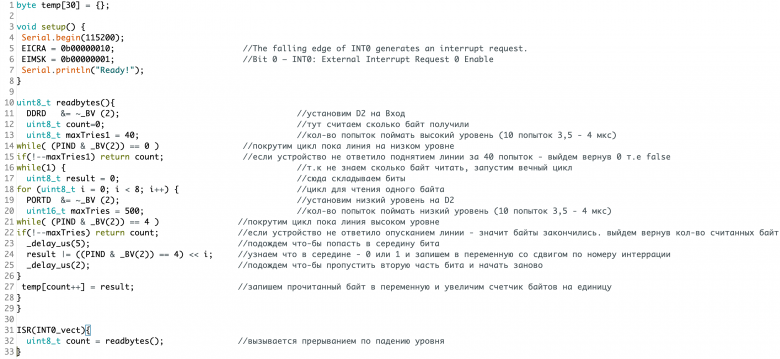

представляю вариант кода (в виде картинки потому что комментарии сбиваются)
потому что не надо пытаться запихнуть в комментарии "Войну и мир". Пишите коротко. Длина строки кода вместе с комментариями не должна превышать 80 символов, а лучше - если 50-60
Не смущай человека. Идея читать в прерывании верная. Только так можно мерить время точно. Почему - я выше писал. В прерывании можно все. Но быстро. И аккуратно. Могу показать много разного кода, где в прерывании чего только не делается. И запускается другое прерывание и даже сортировка списка. Не говоря уже о том чтоб таймер прочитать.
ну-ну... посмотрите на код ТС. "Быстро и аккуратно" - это про него, как думаете?
Не хочу подробно обсуждать, пока он код нормально не вставит, но ему явно не стоит говорить то, что вы выше написали. Он из того абзаца услышит только то, что ему удобно - мол, "в прерывании можно все"... и так и будет писать - всю программу в прерывание. как сейчас.
Нет, в прерывании, конечно, можно все. Только сперва надо выключить все прерывания, а у ТС как он включил в setup, так они и продолжают работать. А если продолжают работать, цикл while в этом случае категорически противопоказан.
Ну ту "картинку" действительно обсуждать не стоит. Но похоже она в любом случае завершится за 100-200мксек. Терпимо вполне. Особенно по сравнению, например, с софтовым UART. Работать будет (по крайней мере может работать при правильной реализации), остальному тоже мешать не будет. Меня больше смущает в таких случаях системные прерывания. Если они "тикнут" немного раньше чем прийдет старт - будет пропуск данных. Но это не часто, к счастью.
uint8_t readbytes(){
DDRD &= ~_BV (2); //set D2 on input
uint8_t count=0; //here count gets byte
uint8_t maxTries1 = 40; //count tries to catch high level
while( (PIND & _BV(2)) == 0 ) //spin cycle while line in low level
if(!--maxTries1) return count; //if device dont answer pullup line
while(1) {//dont know count started endless cycle
uint8_t result = 0; //here put bits
for (uint8_t i = 0; i < 8; i++) { //cycle for read 1 byte
PORTD &= ~_BV (2); //set low level on D2
uint16_t maxTries = 500; //count tries to catch low level
while( (PIND & _BV(2)) == 4 ) //spin cycle while line in high level
if(!--maxTries) return count;//if device dont answer pulldown line - bytes ended
_delay_us(5); //wait for catch middle
result |= ((PIND & _BV(2)) == 4) << i;//find out what in middle - 0 or 1
_delay_us(2); //wait for skip second part bit
temp[count++] = result;

Сомневаюсь что автор такты считал. Иначе бы знал, что строка 15 скомпилируется в цикл, проходящий переменное кол-во раз. От 0 до 7. И длительность ее соответственно меняется очень заметно.
Кроме того, учитывая точность процесса, не стоит просто от стартового мерить. Лучше отслеживать фронты на каждом бите и по ним работать. Хотя это похоже пытается делать местами, например стр 12.
пытаюсь понять как это сделать. как минимум одно там должно остаться
подумал логически - прерывание сработало, значит нам не нужно оно больше как минимум до тех пор пока мы не выясним идут ли за ним данные. потому я решил его просто отключить - cli()

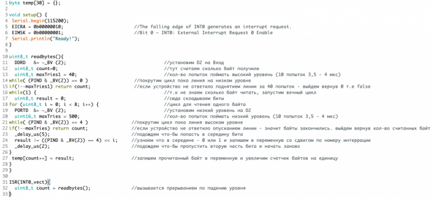

плохая идея читать что либо в прерывании, лучше так
volatile bool dataExist = false; void loop(void){ . . if (dataExist) { count = readbytes(); dataExist = false; } . . } ISR(INT0_Vect) { dataExist = true; }представляю вариант кода (в виде картинки
Никогда так не делайте, если хотите, чтобы это кто-то читал
Поправьте комментарии и вставьте код нормально.
что-то я там вижу длительность на порядок больше... но может это потому. что картинка кривая :)

uint8_t readbytes(){ DDRD &= ~_BV (2); //set D2 on input uint8_t count=0; //here count gets byte uint8_t maxTries1 = 40; //count tries to catch high level while( (PIND & _BV(2)) == 0 ) //spin cycle while line in low level if(!--maxTries1) return count; //if device dont answer pullup line while(1) {//dont know count started endless cycle uint8_t result = 0; //here put bits for (uint8_t i = 0; i < 8; i++) { //cycle for read 1 byte PORTD &= ~_BV (2); //set low level on D2 uint16_t maxTries = 500; //count tries to catch low level while( (PIND & _BV(2)) == 4 ) //spin cycle while line in high level if(!--maxTries) return count;//if device dont answer pulldown line - bytes ended _delay_us(5); //wait for catch middle result |= ((PIND & _BV(2)) == 4) << i;//find out what in middle - 0 or 1 _delay_us(2); //wait for skip second part bit } temp[count++] = result; } }не получается нифига
Ну а теперь выкиньте из прерывания все while.
теперь у меня все работает в цикле loop -
void loop() { if(dataExist){ cli(); //clear interrupt uint8_t count = readbytes(); sei(); //set interrupt dataExist = false; } }Ну а теперь выкиньте из прерывания все while.
