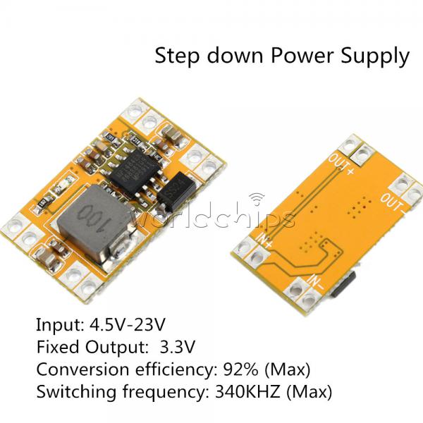

сегодня получил платку стабилизатора 3.3 В, если на светодиод подавать питание с этой платы, удастся ли хоть как-то подавить шум?

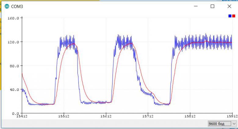

вчера подключил платку-стабилизатор на 3.3 В, результат странный - если не ставить конденсатор паралельно резистору то порт показывает такое (минимумы это закрытый пальцем светодиод):
синий - значения без ФНЧ, красный с ФНЧ,
если поставить конденсатор, то картинка улучшается:
а это картинка просто измерения напряжения на стабилизаторе, видно что качество стабилизации хорошее:
