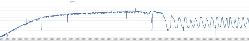

Добрый день. Делаю БК для старого прадика в котором протокол Toyota OBD1.
Вообщем хочется читать лямбду в диагностических целях. А может и прикрутить еще какую нибудь математику к этому.
Вообщем в связи с тем что сигнал от 0 до 1В, прерывание тут не подходит. На ум пришло только использования таймера.
Суть алгоритма пока такая. Есть 4 массива. Массив минимумов, максимумов, и соответсвенно временные точки максимума и минимума.
По ним можно будет посчитать и выводить амплитуду и частоту.
Массив макс и мин заполняется значениями 0.5В процедурой инициализации. Временные точки при инициализации обнуляются.
Каждые х-мс считывается напряжение с лямбды. Сразу фильтруется все что больше 1В. Далее если полученное напряжение больше 0.5В то считается максимум и его время. Если меньше то минимум и его время. И заносятся в первую ячейку массива.
Переход на следующую ячейку происходит когда начинается подсчет нового минимума. И так пока не заполнится весь массив. Как заполнился - считает и выводим на экран.
Код примерный, отражает только алгоритм по которому планирую считывать данные.

данный код еще не тестировался, просто сама идея, может кто нибудь подскажет что то поинтереснее и оптимальнее.
Само считывание вполне жизнеспособно. Проверял. Даже графики строил :) Но там я тупо считал каждые 20мс напряжение и писал на карточку. Сейчас же хочется сделать так чтобы скажем в течении секунды считались и усреднялись макс-мин значения, частота и раз в секунду выводились эти данные на экран (ОБД данные поступают раз в ~1.3 секунды потому и данные на экране обновляются с этой же частотой.)

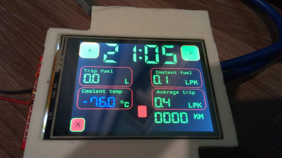

БК пока что получился такой :)

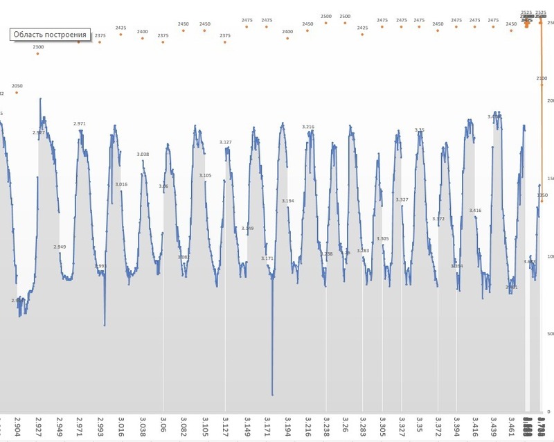

В принципе хорошая идея. Надо будет обдумать. Изначально хотелось так - вычислять пиковые максимальные и минимальные напряжения и их моменты времени. На основе этого можно делать выводы о том как она быстро переключается и насколько велик этот размах.
Если делать по вашему то думаю можно будет вычислить частоту переключения, допустим все что больше 0.7В - богатая, а все что меньше 0.3 - бедная. Но не зная пиков нельзя будет сказать насколько она плохо себя чувствует

А зачем знать какое напряжение на лябде? Она промежуточных значений не показывает, либо 0.2 либо 0.8 (исправная) , гораздо интереснее видеть скорость нарастания от 0.2 к 0.8 т.к это показывает степень изношенности лямбды.

лямбда узкополосная. Провода 4. Два на подогрев. Два сигнальный и масса. Напряжение хочется знать потому что прочитал что умирающая лямбда теряет помимо скорости переключения еще и диапазон напряжений.

К тому времени когда у нее начнется понижаться напряжение она уже перестанет работать на холостом ходу. Так что в принципе достаточно знать что напряжение постоянно переключается на границе 0.4 В.
